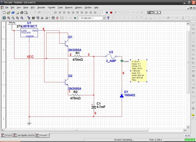

    Boa noite hoje estou meio sem tempo. pois estou em análise do tal do airmax ubiquiti, mais vndo que vocÊs estão ligando alta amperagem direto nas rbs. indico a vocês colocarem transistores para controlar isso. os famosos 2n3055 controlan 3.3 amperes cada, associado a fuziveis seria uma proteção basica mais funcional.
    e vocês só gastariam com ci7818 mais 2 transistores mais 2 resistores de 047R por 5W. isso limitaria a corrente em seguros 6.6 Amperes / 18v
    abraços.
    Padrão Re: RB nao liga conectado direto em bateria de 60ah.
    Estou me referindo a algo basico mesmo, como esse exemplo..
