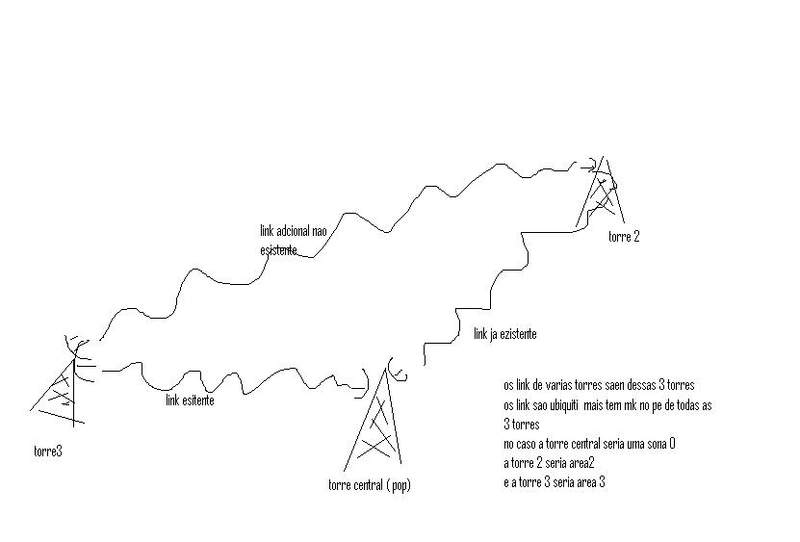

    Tenho 3 torres tudo com ubiquit e um mk no chao gostaria de interligar essas 3 torres fazendo um triangulo e se caso um link caise o outro estaria ali segurando a pancada.. outra coisa por minha rede ser toda em bridge.. tenho medo de um sacana pega e ligar atravez de radios duas torres minha fechando um big loop na estrutura, o que eu gostaria de saber é se:
    1- é possivel eu colocar minha rede em ofps e deixar ela em bridge..
    2- com ofps se fexaren um loop na rede ela nao cai? o ofps administra o loop?
    3- como fasso a configuração na rb?
    pretendia deixar minha rede assimClique na imagem para uma versão maior
Nome:	         imagem.jpg
Visualizações:	379
Tamanho: 	21,1 KB
    alguem pode me auciliar nas configuracoes?
    obs : pretendo deixar a rede em bridge..

    Padrão Re: é possivel implantar OSPF em rede toda em bridge e usando ubiquiti nos enlaces?
    1- é possivel eu colocar minha rede em OSPF e deixar ela em bridge..
    Se for colocar a rede em bridge não tem por que colocar OSPF. O que você poderá deixar em bridge
    serão os enlaces que deverão ficar em AP-wds.
    2- com OSPF se fexaren um loop na rede ela nao cai? o ofps administra o loop?
    Bom como a finalidade do OSPF é diminuir o tamanho da rede de broadcast ele limitará esta chance.
    O protocolo OSPF ele usa apenas uma interface de saída por vez em cada área se por ventura este enlace cair ele levará
    um tempo para aprender a outra rota migrando todos os que estão apra esta rota.
    Se o enlace que caiu voltar ele aprenderá a nova rota e se o enlace que voltou tiver um custo meno ele migrará toda a rede para o
    enlace que voltou gradativamente de acordo com a requisições.
    Se bem configurado, OSPF, não terá problemas com loop.
    Minha rede esta quase igual a sua - Tenho 4 Torres on eu defini elas como area 0 ou seja meu backbone todas interligadas
    Utilizo MPLS (Switching) por utilizar menos processamento e OSPF(Routing) para distribuir as rotas e cada torre server para ser feito
    os enlaces para os micro pop's que estão em bridge, porém cada torre distribui um domínio de broadcast.
    Torre 1 - 192.168.10.0/24
    Torre 2 - 192.168.40.0/24
    E interligo as torres em faixas /30
    Torre1 - 10.0.0.1 - 10.0.0.2 - Broadcast 10.0.0.3 - Torre 2
    10.0.0.4 - 10.0.0.5 - Broadcast 10.0.0.6 - Torre 3
    10.0.0.7 - 10.0.0.8 - Broadcast 10.0.0.9 - Torre 4
    Torre2 - 10.0.0.2 - 10.0.0.1 - Broadcast 10.0.0.3 - Torre 1
    10.1.1.1 - 10.1.1.2 - Broadcast 10.1.1.3 - Torre 3
    10.1.1.4 - 10.1.1.5 - Broadcast 10.1.1.6 -Torre 4
    Assim por diante, desta forma evito looping. E se ocorrer looping será na rede /24 ou seja no micro pop e mesmo assim por causa dos clientes.
