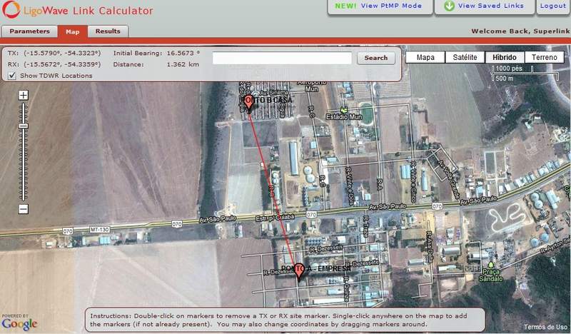

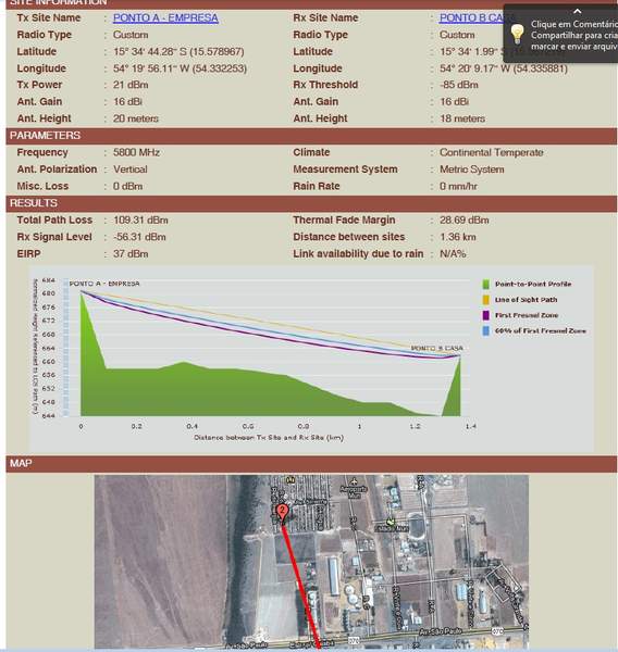

    Caro maycon, boa noite.
    Segue abaixo algumas considerações e imagens sobre o ptp que desejas implementar.
    Visto nas imagens, existe uma área de NLOS (falta de visada) entre o ponto A e o ponto B sua casa.
    Conforme comentasse, seria interessante e prudente, que uses um ponto de repetição de sinal para que tenhas visada 100% entre os locais. O ponto ideal seria em um cilo alto que há no meio do trajeto,ok.
    Calculei usando antenas de 16dbi apenas e 21dbm máximo de potencia e fecha sinal em 5.8ghz.
    Lembre-se sempre de configurar os radios com a menor potencia possivel e em um canal correto dentro da faixa permitida pela Anatel.
    Abraço.
Nome:	         area.jpg
Visualizações:	136
Tamanho: 	48,1 KB
ID:      	31370Clique na imagem para uma versão maior
Nome:	         PTP NLOS.jpg
Visualizações:	164
Tamanho: 	70,5 KB
ID:      	31371Clique na imagem para uma versão maior
Nome:	         projeto link by superlinkwifi.jpg
Visualizações:	236
Tamanho: 	46,4 KB
