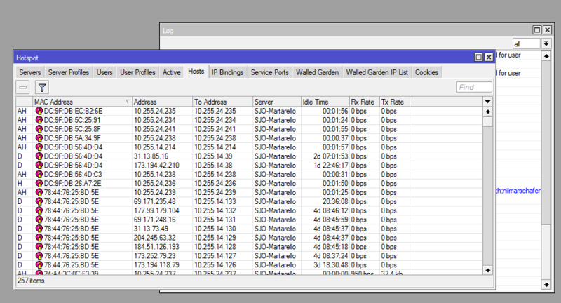

    Padrão Mk gerando varios hosts num mesmo mac
    Estou com o seguinte problema, no meu mk está aparecendo varios macs repetidos,
    e com isso, quando eu coloco o controle de adresses per mac para 2,3 e até 4, meus clientes são desconectados
    por atingir o numero maximo de conexoes por mac...
    esse problema começou depois q eu mudei meu sistema para o gerenciador da webmikrotik.com
    estou meio perdido, segue um print da aba hostsClique na imagem para uma versão maior

    Padrão Re: Mk gerando varios hosts num mesmo mac
    para resolver este problema você tem que ir em ip hostspot na aba server onde esta o hostspot na opção address pool você ten que deixar na opção nome. So fazer isto que vai resolver.
    Ele já está em none.
    estou achando que tem alguma antena em bridge com outro dhcp por traz
    será que estou certo?
    penso isso pelo fato da faixa de ip ser 192.168.xxx.xxx
    mesma faixa da maioria dos roteadores
    Meu caro,
    isso é algum radio em modo bridge. tive este problema com rocket da UBNT.
