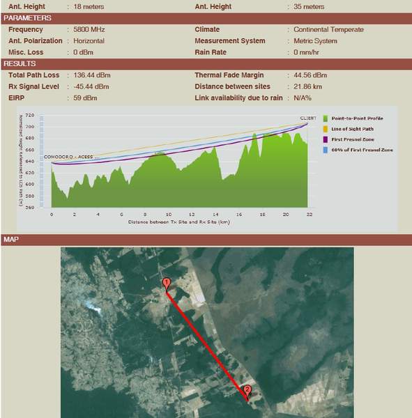

    Calculei a radiovisada pra voce, e com torres (ou locais) relativamente baixos consegues fechar esse enlace em 5.8ghz tranquilamente.
    Veja que no ponto A precisas de um local com no mínimo 18m e no ponto B (rural) no mínimo 35m. Assim fechas um ótimo enlace podendo passar entre 10 e 100megas dependendo do rádio que escolheres comprar.
    Abaixo o calculo de visada.

    Bons rádios para esse enlace seriam os Rocket M2 e M5. como queres passar uma banda de internet razoável, bons rádios e com preço acessível seriam os Rocket M2 e Rocket M5 da ubiquiti. Antenas recomendo OIW 32dbi dupla ou Rocket Dish 30dbi dupla.
