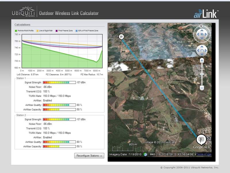

    Ola Amigos Do Under-Linux So Novo Aqui Peço Ajuda A vocês Pois Rede Wireless Não e Muito Meu Forte Estou Tentando Enviar Sinal Wireless A 9 Kilometros Com Um Krazer KR-WAP254G-N 2.4 GHZ Com Uma Antena De Grade Aquário 25DBI Com Cabo De 1 Metro E Caixa Hermética + Fonte Poe Altura Dessa Antena 11 Metros E Receber Com Um AP Router WR 254-E 2.4 GHZ Com Uma Antena De Grade Aquário 25DBI Com Cabo De 10 Metros Altura Dessa Antena 14 Metros. O sinal Ate Que Chegou Da Para Navegar E Tudo Mas Muito Instável Agora Estou Querendo Comprar Duas Antenas Airgrid M5 Agm5-1724 27 Dbi E Montar No Mesmo Lugar Das Grades Aquário Mas Antes Peço Ajudas De Vocês Para Saber Se Essa Antenas Vão Resolver Meu Problema E Comprando Elas De Que Mais Vou Precisar. Dês De Já Agradeço Todos Os Que Poderem Me Ajudar

    Deixo Imagem Do calculo Que Consegui Usando Duas Antenas Airgrid M5 Agm5-1724 27 Dbi 5.8ghz mas nao sei de que mais vo precisar se compra essa antena e ne se o calculo esta favoravel

    camarada pegabruto....olha ponto á ponto nessa banda >> 2.4 GHZ << ainda 9 quilometros. nem perca seu tempo.
    compra 2 UBIQUITI ANT. AIRGRID M5 AGM5-HP 1114 23 DBI .
    e seja feliz. felicidades !!!!

    2.4 sem chance, em 5.8 fica melhor AirGrid fica legal dependedo do uso dessa frequencia na sua cidade por der que fiquei melhor você usar algum equipamento com angulo de abertura menor tipo NanoBridge que já usado expecificamente para Ponto a Ponto, e procue usar a frequencia de maneira correta, dê uma liga nesse tópico que é muito importante pra você que tá iniciando agora: https://under-linux.org/f346/5-ghz-u...ocorro-147398/ abraços

    olha amigo, como esta sendo falado, 2.4 nao seria um ideia boa, ou seja, descarta esta opcao, vc podera com baixo custo e com um otima qualidade os nanosbridge M5 ou airgrid M5, mas entre os dois modemos fico com o nanobridge, e manda ficha tenha sucesso

    olha amigo vai com 2 airgrid m5 hp com grade de 27 dbi ....
    que ficará show de bola ....
    já fiz 15 km com elas e funcionou muito bem !!

    Cara, já fiz PtP em 2.4 muito maior do que isso, e sei onde está o seu problema: no comprimento dos cabos. Esses rádios tem que estar em caixas herméticas a no máximo 30cm da sua antena. Eu já passei em 15km consideráveis 4Mb full, com pings de 1ms utilizando ap samsung e zinwell. E 2.4 ainda te dá uma flexibilidade de não ser tão influenciado por obstáculos no caminho. Nessa distância em 5.8 voce vai precisar de visada perfeita e de zona de fresnel sem obstrução para passar boa banda.

    Amigo como falei acima, pra essa distancia você teria muito qualidade no seu link usando duas NanoBridge ou AirGrid, porém o AirGrid possui um angulo de abertura maior e para PtP as NanoBridge são bem melhores, boa sorte! e Feliz Natal...
