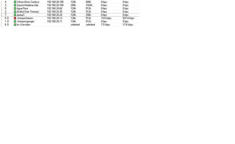

    opa, entao ta desse jeito ai eu tenho varios cliente aqui que funciona normal, só que tenho que reinicia a rb depois que coloco um cliente novo na rede pra controla banda dele

    Padrão re: ROS Versão 5.2 só Funciona Queue após Reiniciar RB
    Pois entao meu caro,
    clica no # do canto da tela das queues,
    tu vai ver que tem numeração,
    pega a regra que você crio, segura e passa ela pra cima da ultima que é dynamica do hotspot.
    tu vai ver a queue funcionando.
    PS: viu ae sua regra de numero 7? ela tinha que ser a 6 e a dinâmica sempre a ultima!

    Padrão Re: ROS Versão 5.2 só Funciona Queue após Reiniciar RB
    Ola amigo.
    eu resolvi aqui fazendo da seguinte forma:
    /queue simple add name=NOME target-addresses=10.5.49.244 max-limit=128K/512K interface=ether4
    depois executei: /queue simple move NOME destination=0
    lembrando que NOME é o nome que voce deu a regra.
    ele vai jogar para cima e não precisa reiniciar a RB
