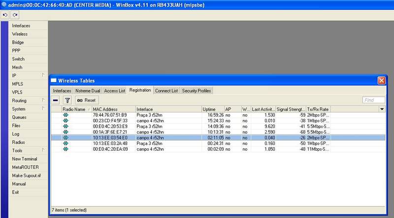

    Estou tendo problemas após ter implantado outra torre com paineis setorais, meus clientes estão todos com sinal excelente, clintes até com -26 (que não acontecia antes) porém o cartao fica variando em até 1mbps! oque pode ser: postarei uma imagem do meu mk!
    Isso pode ser configuração do Mikrotik:?
Nome:	         print.jpg

    Padrão re: Ping com Latência Alta
    Bom dia Mayk, o que pode estar ocorrendo é potência de mais, travar manualmente 11mb/11mb, e melhor alinhamento assim diminuindo a potência, em Data rates deixa marcado somente em 11 mb.
    olha o nivel de ccq como esta da um scan na rede pra ver nao tem canais encima dos seu eh tenta colocar canais q nao c sobre poie eh outra coisa potencia o minimo posivel
    Bom estou usando o cartao em 23dbm(acho que seja baixo) meus clientes não tem nenhum com sinal acima de -65.
    tentei travar a potencia manualmente como disse o amigo só que não funciona da uma mensagem de erro e não consigo mudar pra apenas 11mbps!
    e intereferencia na minha cidade é quase nula! quais os melhores canais a se usar com os 4 radios? 1, 4, 7, 10
    quando tento setar em apenas 11mbps da a seguinte mensagem "supported rates do not incnlude all basic" porém consegui setar em 1 mbps e 11 mbps ai alguns clientes ficam em 1mbps e outros em 11mbps porém o sinal que antes nenhum ultrapassava o -65 agora a maioria fica na casa do -80
    Ja que vc falo que a interferencia e minima na sua cidade use os canais que vc falo, e tente colocar o minimo de potência tipo 18 dbi ai vc vai no cliente que mais está "ruim" e testa...
    Aqui na minha torre uso o Rate manual mais seto apenas onde tem 11Mbps até agora não tive problemas...
    Padrão Re: Ping com Latência Alta
    consigurei em basic rates 11mbps e suporte rates em 11mbps tbm, ta todo mundo em 11mbps!
