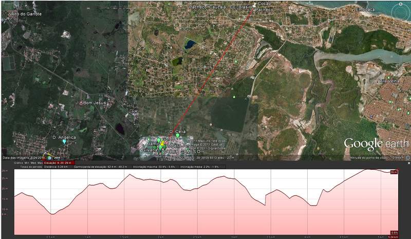

    Bom dia pessoal, to precisando fazer um enlace de mais ou menos 5km, e preciso da ajuda de vocês, quero saber qual equipamento devo usar, mandei um print do google earth com a elevação e a distância aproximanda.

    Meu caro, use a pesquisa do fórum. Neste mesmo fórum que postou tem N sugestões de equipamentos e cálculos de enlace. Depois que ler os outros tópicos e surgirem dúvidas sobre equipamentos distintos e/ou topologia, cabe sim um novo tópico, específico para elucidação de dúvidas e sugestões.

    qual a altura de suas torres amigo? pelo que vejo nao tem visada, vai depender da altura de suas torres para definicoes de equipamentos. Bem provavel que sé feche com 900Mhz

    cara pelo que vi vc nao tem visada nao neh
    qual altura das torres?

    Dois enlaces curtos de Nanostation M5 operando em 5.4, mas a repetidora tem que ser fora dessa linha de propagação que está com muitos problemas de relevo.

    Pessoal a torre de onde vou enviar o sinal tem uns 17m e onde vou receber tem uns 16m.

    Sem chance, levando em conta que supostamente isso fosse em um DESERTO, sem nenhuma tiririca para atrapalhar, vc já teria obstrução de fresnel... A barriga do teu fresnel irá arrastar no relevo!
    Sujestão, coloque uma ponta nesse ultimo morro mais proximo do ponto mais baixo e faça um enlace de 4 pontos.
