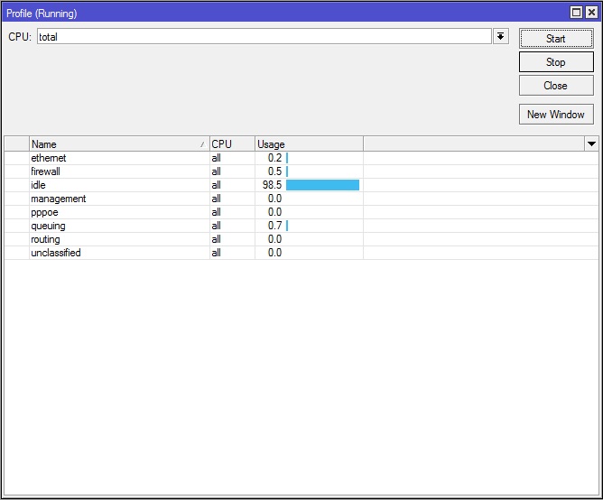

    Exclamation CPU 100% com Poucos Clientes
    alguem sabe como desabilitar esse idle ou oque ele faz
    esta causando 100% do processador do meu servidor

    Idle = inativo ou oscioso = sem uso da CPU

    boa tarde, amigo ali ele mostra que não esta usando da sua cpu
    idle - shows unused CPU. Typically idle=100%-(sum of all process cpu usages)
    qualquer duvida posta ai, mais em relação ao processamento faz um print do settings da sua rb
    /system routerboard settings. abraço

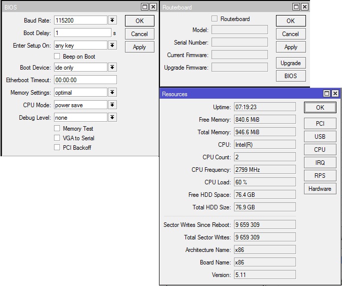

    no meu caso é em PC o mikrotik.

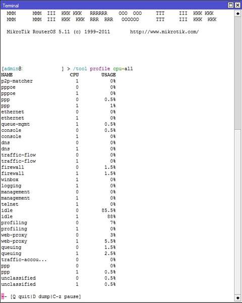

    amigo boa noite faz um /tool profile cpu=all pra gente ver como estão os nucleos pra gente ter uma noção do problema.

    a parte de "cpu mode", altera de power save para outra que tem..
    powersave ele economiza energia com uma pequena queda na performance..
Nome:	         profile.jpg
Visualizações:	420
Tamanho: 	26,7 KB
    so complementando nao fica 100% direto derrepente ele fica a 100% nao dura 1min trava o mikrotik e depois reinicia.

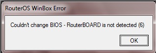

    tentei alterar essa opção mais da um erro imagino que so da para mudar essa opção em routerboard .
