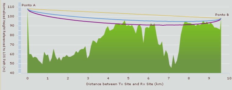

    Boa tarde amigos estou estudando fazer um enlace e gostaria da opnião de vocês para saber se consigo fechar, segue as coordenadas do google earth.

    Opá desculpa amigo zanettemt segue as novas coordenadas.
    PONTO A
    9°37'41.33"S
    35°44'33.00"O
    PONTO B
    9°32'35.39"S
    35°43'39.14"O
    Padrão Re: Enlace rocket dish+m5
    qual altura vai ficar a antena no Ponto A e Ponto B ??
    ponto a no auto do prédio de 18 andares uma média de 3m por andar eu diria que uns 50m vamos colocar no ponto b uma tô planejando por uma torre de 12m. más se houver necessidade, por uma maior.

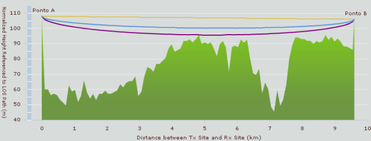

    Amigo ... através dos cálculos abaixo constata-se:
Nome:	         Opção proposta.png
Visualizações:	165
Tamanho: 	41,8 KB
ID:      	35111Clique na imagem para uma versão maior
Nome:	         Opção ideal.png
Visualizações:	200
Tamanho: 	40,1 KB
    1 - Com as alturas proposta (Ponto A = 50m e Ponoto B = 12m) podemos ver que não terás a zona de Fresnel totalmente livre, o que reduzirá a qualidade do link.
    2 - Para obter Fresnel livre, no Ponto B ao invés de 12m você deverá levantar a antena no mínimo a 20m.
    Obs.: Estes cálculos de Link só prevê relevo, ou seja, qualquer outro tipo de possível obstrução como vegetação e edificações que prejudiquem o enlace não são previstos neste cálculo.
    isso ai que o amigo godoy falou, torre no minimo 20mt no ponto B para fechar.
