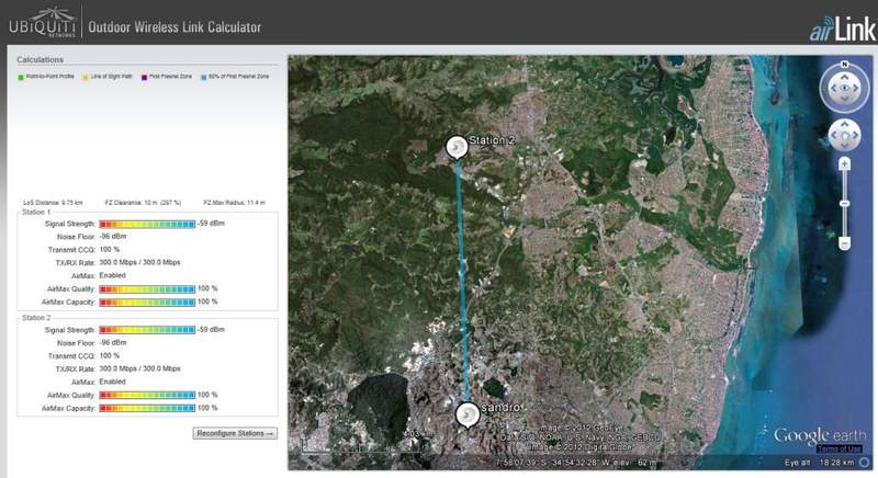

    Padrão enlance 10km 10mb full
Nome:	         ptp.jpg
Visualizações:	176
Tamanho: 	54,8 KB
ID:      	33536Boa pessoal, gostaria de saber qual antena usa para passa 10mg full, distancia de 10km com visada 100%.

    Padrão Re: enlance 10km 10mb full
    olha amigo vc já esta no caminho certo utilizou um sistema pra calcular o seu enlançe então pelo proprio arilink vc tem as opções de equipamentos 10km pra 10mb até com airgrid passa mais que isto eu tenho um ptp com 2 nanobridge de 14 km e passa 45mb full
    Pessoal tenho duas NanoBringe em 4KM que não está passando mais do que 8Mbps, já testei varios canais, alinhamento tá perfeito, sinal estavel e com -60bdm, o que será q esta acontecendo, antes dessas nano tinha duas aigrid de 27dbi e passava 20mbps full tranquilo, alguém pode me dar uma luz.
    esta em 5, 10, 20 ou 40mhz??? isso tambem faz diferença
    tentei em 20 e 40mhz, porém eu acredito que seja uma das ponteiras com defeito, pois substitui uma nanobridge por uma ponteira da airgrid e está passando algo em torno de 40mbps em 40mhz, irei fazer alguns testes de bancada com essa ponteira que substitui e assim q tiver resultados posto para o pessoal aqui
