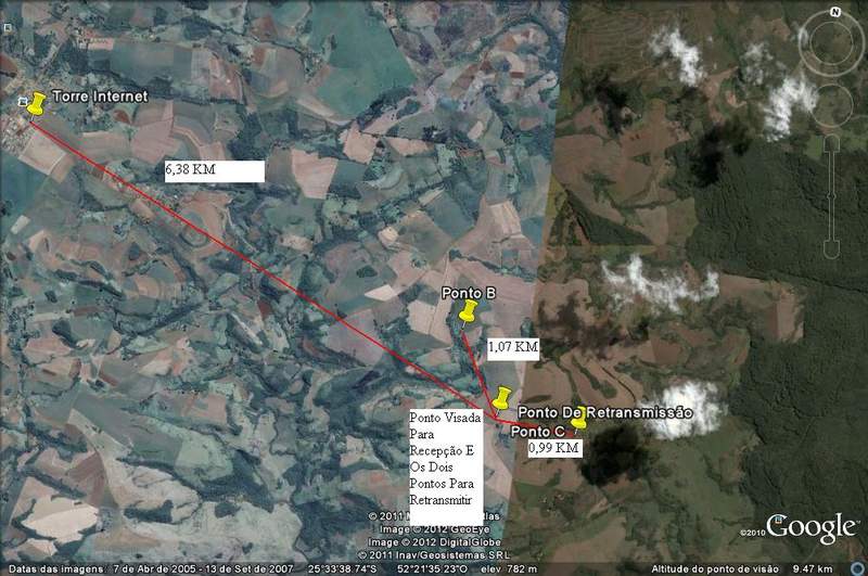

    Preciso Montar Um Ponto Para 2 Amigos Meus, Eles Ja Falaram Com O Pessoal Do Provedor E Eles Nao Dão Nem Bola, Ai Pedimos Se Montarmos Eles Liberam eles Falaram Que Sim, Ai Queria Uma Opinião Dos Amigos Do Under.. Para Ver Qual Equipamento Podia Usar Para Ficar Uma Instalação Pra Não Se Incomodar. Se Possivel Analisar Equipamento Para Melhor Custo Beneficio.
    Transmissão Do Provedor 2,4 Distamcia Até O Pomto de Retransmissão 6,38 km Depois Do Ponto de Retransmissão 2 Clientes mais ou menos em um angulo de 160 graus eu calculo A Distancia Dos Cliente Fica Aproximadamente 1 km Em Anexo Imagem Google Earth Para Noção Da Instalação Clique na imagem para uma versão maior

    Vais ter que entregar em duas direcionais. Não vai conseguir fazer isso com uma setorial.

    sim uesleycorrea provavelmente vou ter que por duas setoriais, queria saber o que o pessoal indica os equipamentos para receber o sinal (nano, airgrid, bullet com antena de grade, acess point e antena de grade , e equipamento para retransmitir acess point ou qual equipamento ?
    Padrão Re: Montagem De Ponto de RetransmissãoPara Dois Clientes
    O enlace da torre principal para a repetidora, pode ser feito com 02 NanoBridge. Já na estação de repetição, se você tiver intenção de atender mais alguém, pode usar 02 NanoStation, caso contrário, 02 AirGrid. Pra recepção em cada uma das casas, 01 AirGrid.
