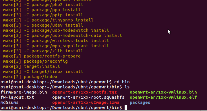

    Alexandre, cara enrosquei aqui... Olha na pasta bin apareceram estes arquivos, tentei enviar os arquivos .bin para uma airgrid M5, porem todas deram erro, o firmware não vai, não lembro de cabeça o que aparece na mensagem.
    Poderia dar uma mãozinha?
    Obrigado.Clique na imagem para uma versão maior

    Padrão Re: Compilar Firmware UBNT via SDK
    baixa o sdk novamente..
    se vc descompactar.. entrar na pasta openwrt e dar make !! ja vai gerar o arquivo..

    Olá! Alexandre, consegui compilar o firmware este final semana, mas usando outro SDK, e não o que esta no site da UBNT. Como eu disse o do site da UBNT, não gera a imagem na pasta bin, ou eu não consegui habilitar alguma coisa para gera-la, ela compila normal mas não gera.

    o do site d ubnt gera sim.. fiz tanto 5.3.3 com 5.2.1 :P
