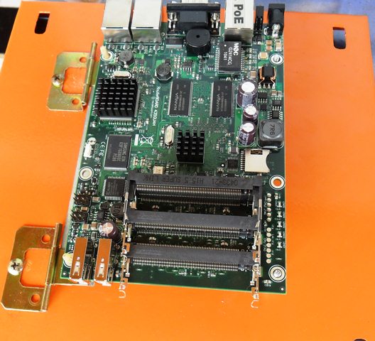

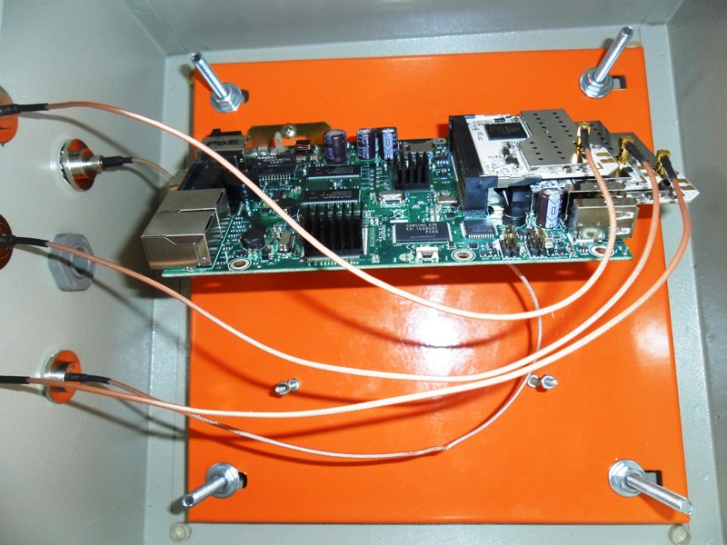

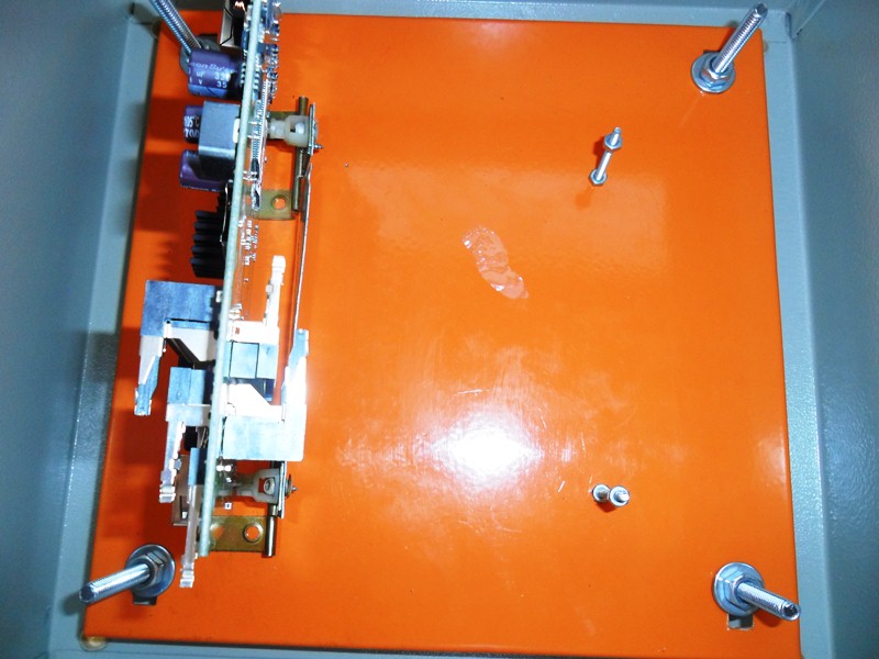

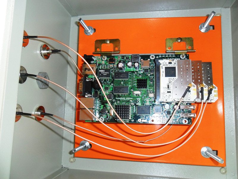

    Padrão Montando RB435 com 5 Cartões e Dobradiças para Fácil Acesso
    Pessoal. Uma das maiores dificuldades com RB que tem cartões frontais e traseiros é a dificuldade de acessar a parte traseira quando precisamos dar manutenção. Então montei um sistema com dobradiças e espaçadores que visa facilitar a montagem e manutenção, uma vez que não precisa tirar a RB para acessar os cartões da parte de trás.
    Espero que gostem. Notem as dobradiças do lado esquerdo e depois o resultado final. Daí quando percisa é só puxar e acessar a parte de trás.

    Cada caso é um caso. Usarei essa instalação em uma serra de dificil acesso, onde o sistema funciona com energia solar e baterias. No local chegam 2 pontos de 5.8 e sai um em 2.4. Preciso reenviar agora mais 2 pontos em 5.8ghz, para 2 cidades vizinhas e penso que ao invés de usar 2RBs com duas caixas, o melhor é caprichar bem no material e na instalação e usar 2 cartões recebendo os links em 5.8 e mais dois reenviando no fundo da RB. Caprichar no aterramento e na qualidade do material evitará os problemas mencionados. Tenho RB433 funcionando sem problemas com 3 cartões R52nm há mais de 1 ano e meio, sem interferencias e com quase cem clientes e ainda em caixa plástica.
    Apesar de tudo, aceito sugestões para melhorar meu sistema. Abçs

    Padrão Re: Montando RB435 com 5 Cartões e Dobradiças para Fácil Acesso
    Pessoal, voltei pra informar aos amigos que o sistema foi instalado ha um mês atrás e ta funfando que é uma maravilha. São 2 cartões SR5 para os ptp e 2 SR2 para os clientes e ainda mais um SR2 que atende clientes em 5.8. Ao contrário do que dizem os amigos, não há interferência, desde que você faça uma boa separação dos canais e use equipamentos de qualidade.
    Em relação ao fato de parar todo o sistema quando houver problemas, esse é um preço que temos que arcar, afinal, até nós mesmos de vez em quando temos que ir pro estaleiro e ficar um tempo fora de combate.
    Conforme disse, o local é de dificil acesso no topo de uma serra, onde até onça ronda o pedaço. Então, cada caso é um caso onde você tem que analisar a relação custo benefício, e neste caso a melhor encontrada foi essa. De repente em outra situação, como na minha torre central, tenho uma RB para cada sistema separado.
