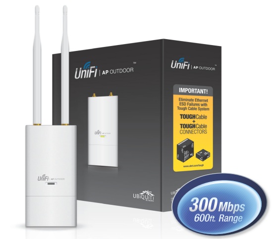

    hummm digamos so a seguinte ipotese .
    4 setores no inicio com poucos clientes tudo vai ir a mil maravilhas .
    agora quando tiver uma media de 200 clientes na torre ,nunca a divizão vai ser justa não havera 50 clientes para cada ap e que o sinal vai ficar bom para todos independente do ap que ele se conectar .
    ou seja queimou 1 ap todos vão correr para o outro e congestionar ele gerando lentidão o que vai causar transtorno do mesmo jeito .
    quer 1 ssid so ja existe solução unifi ubiquiti ,e feito para isto
Nome:	         Unifi_AP_Outdoor_4ee01fa8953ba.jpg
