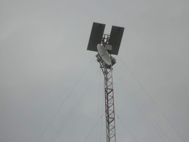

    com certeza se fizer isso vai ter muita perca, de uma olhada na foto abaixo como fiz na minha.
Nome:	         DSC01561.jpg
Visualizações:	661
Tamanho: 	11,9 KB

    hehe se eu colocar na ponta da torre eu derrubo ela... hueuhehuehue
    a torre tem 18mts tenho q por ali pelos 8 metros... mas já da pra ter uma idéia...tem alguma foto mais proxima? esse suporte tem como girar para os lados? pois minha torre nao tem uma das faces no norte... ehehe

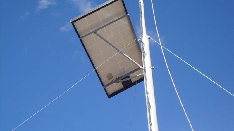

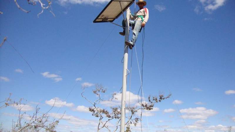

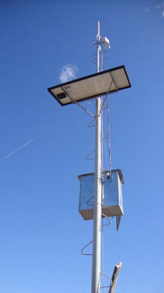

    Ola parceiro, da uma olhada em uma minha aqui..
    Fiz de acordo a necessidade.
    Um Lugar de dificil acesso tive tb qe improvisar essa mini torre, é um morro com aproximadamento 300m de altura em relação ao solo normal da região, onde so permite a subida a Pé, Isso mesmo so vai a pé. apenas uns 3 km de subida.
    as duas ultimas fotos é a visão la de cima..
    Por incrivel que parea hoje estive lá insalando novos links.
Nome:	         DSC04229.jpg
Visualizações:	232
Tamanho: 	25,7 KB
ID:      	32740Clique na imagem para uma versão maior
Nome:	         DSC04230.jpg
Visualizações:	269
Tamanho: 	10,0 KB
ID:      	32744Clique na imagem para uma versão maior
Nome:	         DSC04232.jpg
Visualizações:	421
Tamanho: 	18,3 KB
ID:      	32745Clique na imagem para uma versão maior
Nome:	         DSC04241.jpg
Visualizações:	230
Tamanho: 	36,5 KB
ID:      	32746Clique na imagem para uma versão maior
Nome:	         DSC04242.jpg
Visualizações:	242
Tamanho: 	41,3 KB
    Padrão Re: Torre e Painel Solar
    Citação Postado originalmente por Samuelwduarte Ver Post
Nome:	         DSC04229.jpg
Visualizações:	232
Tamanho: 	25,7 KB
Nome:	         DSC04230.jpg
Visualizações:	269
Tamanho: 	10,0 KB
Nome:	         DSC04232.jpg
Visualizações:	421
Tamanho: 	18,3 KB
Nome:	         DSC04241.jpg
Visualizações:	230
Tamanho: 	36,5 KB
Nome:	         DSC04242.jpg
Visualizações:	242
Tamanho: 	41,3 KB
    Uma imagem vale mais que mil palavras, era isso que eu estava tentando te explicar com palavras, as a imagem já falatudo.
    "Mas vc já pensou em construis duas mão francesas ai, formando um trinangulo entre o painel, e atorre, sendo que este triagulo fosse movel, te permitindo ajustar o angulo. Não sei como ficaria em sua."
    É isso que vc tera que fazer em sua torre.
