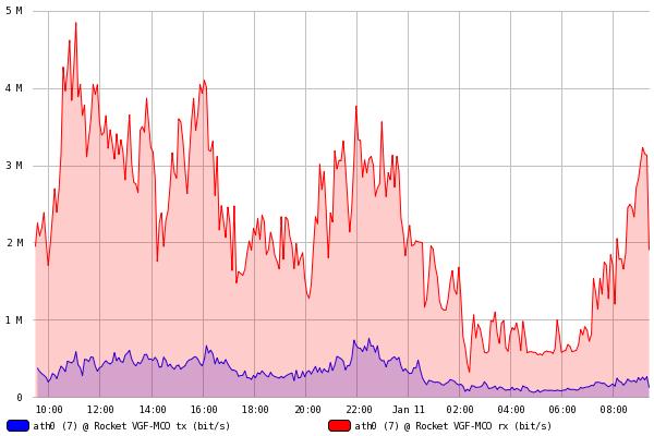

    Ouvi alguns relatos de que a nova versão corrigida, a 5.3.5, nela o upload não passa de 1 mb. Alguém mais constatou isto? Estou com um ptp de 18 kms, com 2 rockets, onde normalmente passa até 4 mbps, e o download sempre fica abaixo de 1 mbps. Apenas 1 vez pude constatar que ele foi acima de 1 mb, depois disto nunca mais. Segue imagens em anexo:
Nome:	         chart.jpeg
Visualizações:	229
Tamanho: 	35,2 KB
    Alguém tem uma versão anterior, corrigida contra o skynet e confiável, para a gente poder testar?

    Beleza, Piri, obrigado. Atualizei cerca de 400 aqui, os clientes até não importa muito, porém nas bases e ponto a ponto é extremamente necessário que se corrija este defeito, se realmente existir. Achei apenas 1 tópico relatando isso no fórum da Ubiquiti, e um comentário do Alê Correa aqui no Under.

    Isto no teste dele mesmo né Piri? Este é o problema, no teste vai que é uma beleza. Mas se tu botar tráfego real em cima dela, com pacotes de tamanho variados e varios pps, parece q não passa de 1 mbps...
