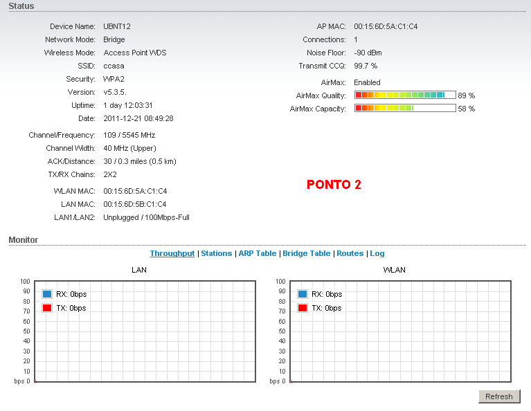

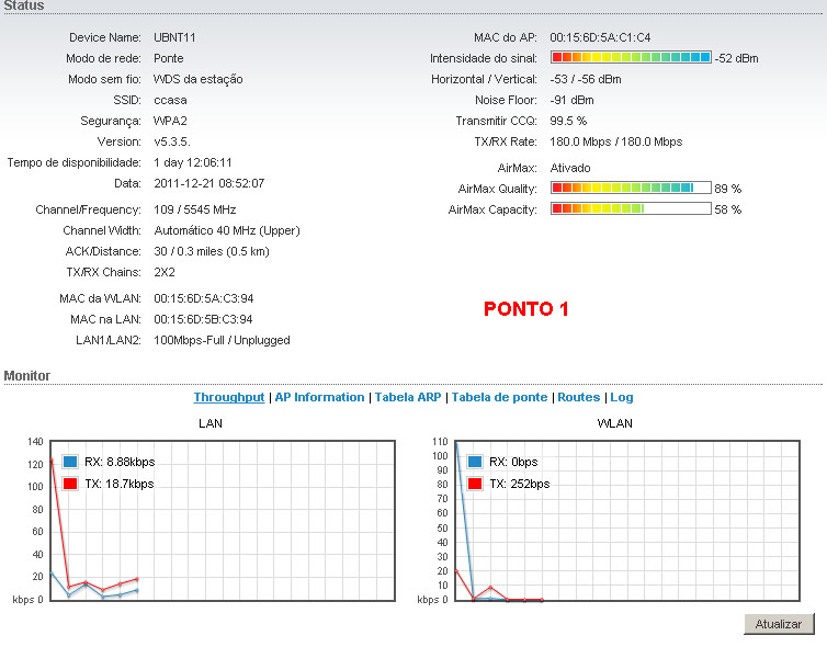

Nome:	         ponto2.jpg
Visualizações:	279
Tamanho: 	99,3 KB
ID:      	32789Clique na imagem para uma versão maior
Nome:	         PONTO1.jpg
Visualizações:	239
Tamanho: 	107,9 KB
    em anexo as configuracoes, veja oque você acha, ta bem basicao. ehehe esse ai a distancia sao 800metros, com nanostation m5 em cada ponta.

    Padrão Re: qual produto da ubiquiti usar?
    primeiro baixa a pontencia para uns 8dbi sinal muito alto satura a comunicaçao de RF,baixa as dos dois aparelhos ....troque o canal para alguma faixa permitida entre 5725 e 5850 ...sete o MCS manualmento desmarcando o automatic seta MCS 15....habilita a opçao agregation na aba advanced...qualquer outra duvida posta aqui ..ou me add no msn [email protected]
    Citação Postado originalmente por jailtonnetlink Ver Post
    Jailton, fiz oque você pediu, so não encontrei foi essa frequencia de canal na listagem.
    percebi que a intensidade do sinal foi de -52 para -66, ou seja, não fez foi piorar? quanto mais proximo do zero não é melhor?
    e a questao do MCS, no caso o TX RATE ta de no maximo 15mbps, esse tambem quanto maior nao é melhor?
    obrigado pela sua atenção e paciencia, eheheh
    Citação Postado originalmente por hudsonjr1 Ver Post
    quanto mais proximo de -63 chegar melhor o sinal e mais estavel...MCS e so setar no maiximo mas nao sei quanto de link tem mas mesmo assim esse 15mbps ta passando de bom ai mas da para melhorar...qualquer coisa to on no msn
