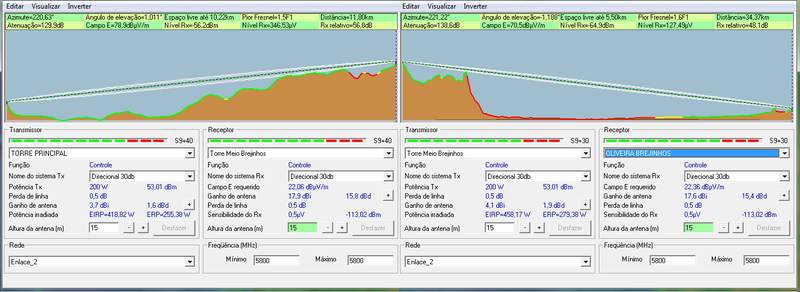

    Boa tarde, preciso levar míseros 4MB para um outro lugar aqui (Brejinhos) mas tenho a possibilidade de chegar até 10MB... Qual o melhor custo beneficio para esse ptp sendo que vai ser dividido
    Ponto A------->Ponto B-------------------------->Ponto C
    Estou pensando em:
    04 Antenas Miniparabólica 60cm 5.8 Ghz 29 Dbi
    04 XR5
    03 RB 433HA
    Isso ta bom? Tem algum melhor e com um custo melhor?

    Imagem Mobile dos enlaces

    Baseando na screem do mobile tu achas que passo quanto com dish de 34db.
    E o consumo de energia delas é muito? nunca trabalhei com elas na torre do meio onde vai ficar duas delas qual a placa solar indicada para isso?

    Ta ai as coordenadas, vou fazer esses calculos agora

    Segundo o calculo:
    MikroTik: Wireless Link Calculator
    com antena de 25db fecharia o Ponto A ao B, 12km o que eu não vou fazer, vou trabalhar com antenas de 29db mesmo
    Link theoretical status reliable
    Theoretical signal level at site 1 -59/required -93
    Theoretical signal level at site 2 -59/required -93
    Como vejo o calculo para saber quando de banda passa?
