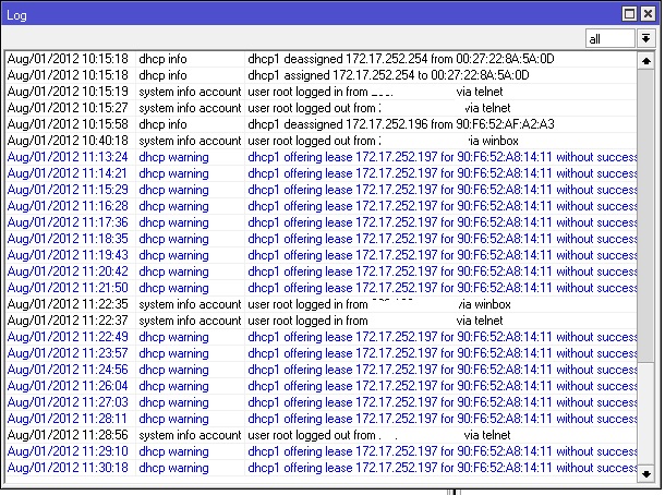

    Nem como Access Point WDS. Não sei mais o que fazer. Acho que vou ter que colocar tudo Bullet M2, pois onde tenho a M2 não incomoda, sem contar que dá um troughput bem maior pro cliente.Clique na imagem para uma versão maior
Nome:	         dhcp_fail.jpg
Visualizações:	187
Tamanho: 	221,6 KB

    E isso ocorre logo em seguida quando vc coloca o bullet a funcionar? aqui eu deixo em ACCESS POINT, o meu problema não tinha hora pra acontecer, eram casos isolados pois alguns clientes continuavam navegando e outros tentavam pegar IP e o bullet não repassava, acontecia as vezes em tempos esporadicos, as vezes ficava 3 dias sem acontecer mais as vezes em 1 dia dava o problema, agora ja estou + de 10 dias sem o problema apenas mudando o modo de B/G mixed para B. no teu caso pode ser problema nas config do mikrotik.
    Padrão Re: Falha no envio do dhcp atraves de nanoloco m2 para alguns clientes
    Configuração no MK creio que não seja, pois uso configurações semelhantes em outras torres e não apresenta esse problema. Só apresenta o problema onde uso bullet2. Por incrível que pareça, esse erro está acontecendo em TODAS as torres que uso bullet2. Sempre usei minhas torres em modo only B. Acho que vou ter que criar um script pra reiniciar tudo uma vez por dia, pq tá complicado.
