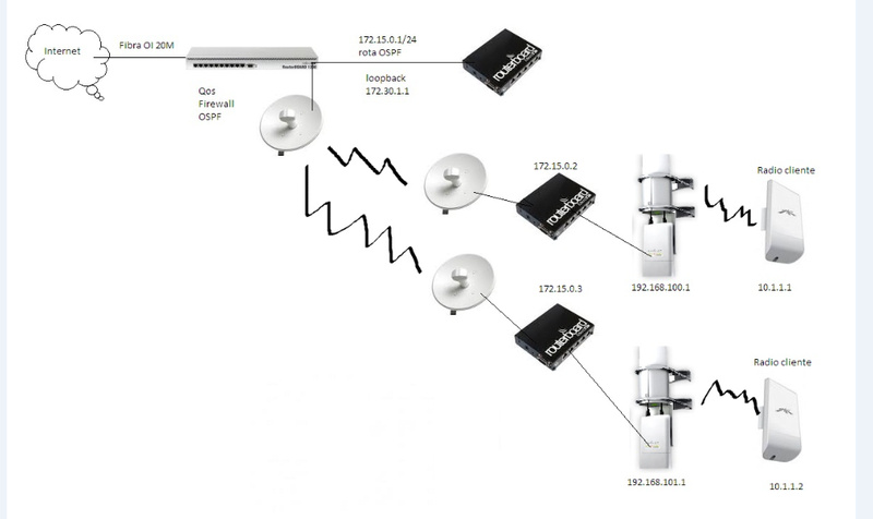

    ola amigos,tenho uma rede roteada "veja imagem",tudo funcionado.
    meu problema e o acesso ao radio dos clientes,nao consigo acessar do
    backbone 172.15.0.1 <-----> 10.1.1.1 ou 10.1.1.2.
    posuo uma media de 300 radios com essa range de IP e nao quero muda-las
    grato a ajuda!

    Com OSPF em cada concentrador, vc tem de usar faixas de ips diferentes para os clientes, se não, não ira funcionar, pois como rotear a mesma faixa de ip em 2 concentradores, vc tera de mudar a faixa de ip dos clientes em um!

    obrigado pela resposta segundo esse artigo isso e possível,estou dando uma estudada pq nao tenho condicoes de mudar a range!

    Esse material so reforça oq eu disse!!

    preciso de outra solucao amigos ,pq nao posso mudar os IPS dos rádios e preciso acessa-los da borda.

    Vai mudando ao poucos amigo, aqui mudei mais de 300 ativos na rede, ja que os clientes são ips publicos, demorei quase 1 mes para colocar tudo no eixo... Mais solução pra oq vc quer não é facil, pois não se pode ter a mesma faixa de ips em roteadores distintos. Então vai arrumando ai devagar!!

    Amigo uma outra maneira de fazer isso é a seguinte. Se nao quiser mudar os ips tudo bem. Apenas se certifique de que eles estão em redes diferentes.
    Exemplo :
    Clientes do concentrador 1 tem ips 10.1.1.1 - 10.1.1.254 , sendo assim você possui uma mascara /24
    , no outro você coloca outra rede. Agora se os números foram adotados aleatoriamente então você não possui outra solução mesmo.
    A questão é não ter no seu roteador principal rotas redundantes, onde o mesmo destino possui 2 origens.
