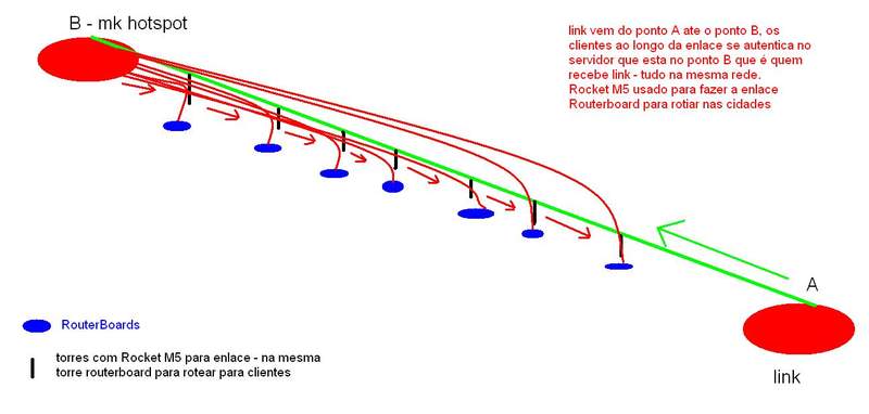

    useri o termo "link vai e volta" para poder facilitar o entendimento....
    resumindo:
    pegamos o link na cidade A
    300km
    destino cidade B - serividor mk hotspot
    existe cidades antes de chegar na cidade B - mk hotspot
    essas cidades tem que autenticar na cidade B
    tudo na mesma rede....
    eoip, vlan e ospf
    quel melhor soluçao para isso....

    montei um esquiminha no paint mesmo para ter ideia melhor

    nao e bem assim...
    do ponto A sai 10mega.....vai ate ao servidor no ponto B os 10megas....
    cliente no meio da enlace conecta na rb....rb joga em bridge ou vlan para o servidor mikrotik que esta no ponto B autentica e faz o controle de banda....ae cliente navega....
    acho ke sao 4 ou 5 cidades....

    Vc precisaria apenas de uma Vlan para levar o link de A até B, daí então como vc teria dois serviços de autenticação (Radius por ex.) um no ponto A e outro no ponto B, bastaria deixar os clientes em subredes diferentes para cada ponto.
    Acredito que poderia ser utilizavel.
    Padrão Re: EoIP Tunnel - rede de 300km - RB 750GL no tunnel
    sim mano...tbm....vlan do link A ao B ....e pronto...mas to pensando fazer vlans ...do servidor ate as routerboard....assim diminiu o broadcast...seria exelente...
