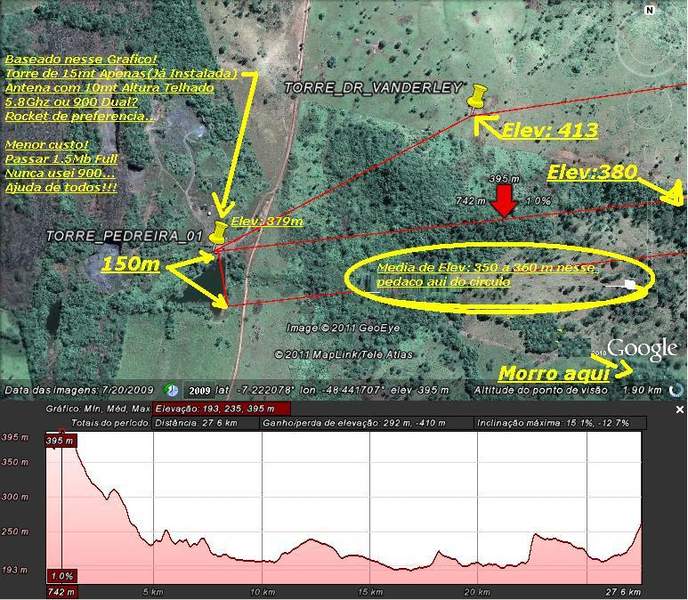

    Gostaria de saber da Turma da Under, sobre esse Enlace...
    Analisando esse Print!!
Nome:	         900_ou_5_8.jpg
Visualizações:	553
Tamanho: 	93,7 KB
    1° Qual a maior distancia alcançada pelas Rocket M900 pelos usuarios da Under quem me indicaria a melhor configurações de equipamentos em relação antenas?
    2° Preciso incial de 1M a 2M full (passa nessa distancia?)
    3° Varias Rotas em 5.8 rápido...
    Pensei de Montar em 900 Direto... Sem Muitos investimentos..
    Temos outra torre proximo.. Só que esse enlace vai passar pelo morro por Completo... conforme o print abaixo uma 900m distancia...

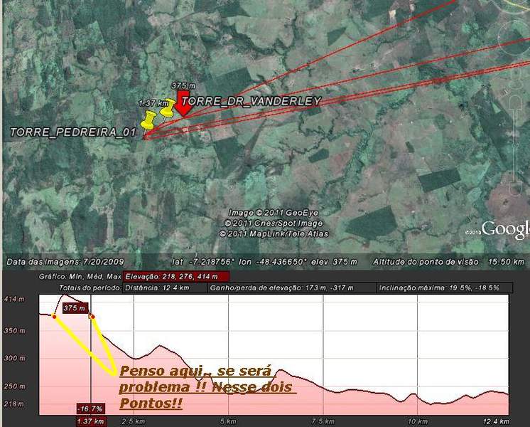

Nome:	         900_ou_5_8_02.jpg
Visualizações:	401
Tamanho: 	76,1 KB
    Baum
    Caso nao de certo vou ter de fazer tudo em 5.8Ghz com Zona Fresnel Liberada, assim, posso passar mais banda e pegar outros Cliente Proximos (Fazendas)!!!

    Nunca utilizei equipamento 900
    Pontos
    Cidade
    : 7°11'42.93"S 48°11'59.51"O
    Cliente: 7°13'22.06"S 48°26'54.34"O
    Primeiro Gáfico
    (Principal - Direto da Cidade com Cliente)
    Perfil de Elevação em questão mostra por onde irá passar o enalce feito em 900
    Cidade é Parte maisbaixa em relação ponto do Cliente
    Local do Cliente(Pedreira) fica na lateral do morro
    Segundo Gráfico (Secundario - Direto da Vila com Cliente)
    De uma Vila sendo mais baixo que o cliente
    Local do Cliente(Pedreira) fica de tráz do morro
    Marcador Torre_Morro_Vanderley
    Dá para eu fechar numa boa em 5.8 de quaquer lugar.. Cidade ou Vila direto para Morro Zona Livre
    Mas tem uma questão visando uma economia e também Pedir Autorização ao Dono da Fazenda para montar.. essa estrutura abaixo

ID:      	20052Fiz uma simulação com um equipamento com características parecidas com o Rocket 900 e obtive o resultado de que não é viável implementar o enlace.
    Vc pode observar no gráfico que toda a zona de fresnel fica obstruída.
    Todavia, isso não quer dizer que impossível, pois como disse trata-se de uma simulação. Recentemente eu consegui fechar um link utilizando dois Rocket M5, mesmo a simulação me mostrando que não era viável.
    Porém no meu caso o morro que obstruía a visada era bem distante dos dois pontos que eu estava ligando. Já no seu caso, o ponto de obstrução fica bem próximo ao cliente e acho que ficaria difícil.
    Minha sugestão para seu caso é a seguinte: compra um par de Rocket M5 com antena Rocket Dish de 30db e faz um teste, tenta fechar direto com Rocket M5 mesmo, não o de 900 Mhz. Ativa o Airmax, coloca ele na potência máxima, e diminui o canal para 5Mhz. Talvez consiga.
    Se não conseguir mesmo fechar direto, vc não perde nada de equipamento, pois pode montar ele numa repetidora nesse morro alto que tem perto do cliente (Morro Vanderley).

    Padrão Re: ROCKET M900 - Qual a maior distância alcanda em um enlace e seu Throughput? Duvidas!!
    Só pra complementar, eu fiz uma nova simulação colocando uma torre de 40 metros no lado do cliente e aí deu uma visada muito boa.
    Aí vc tem que ver o que acha mais interessante, pois uma torre de 40 metros não é muito barata não.. ehehe
