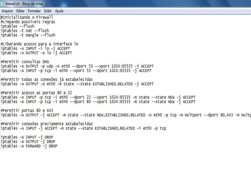

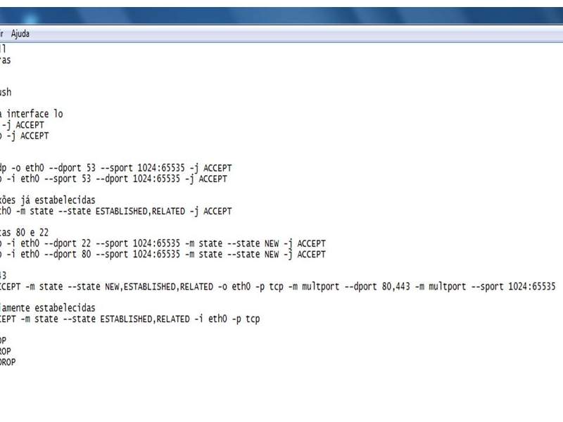

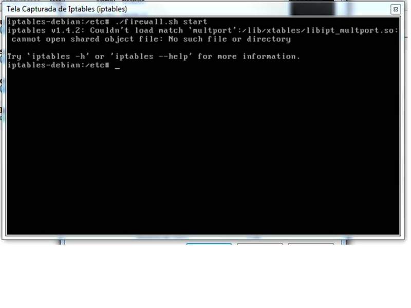

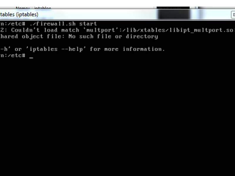

    Estou enviando esse scrip firewall que fiz na minha rede, mais qundo inicio os serviços aparece essa mensagem em anexo nas imagens, coloquei tambem o meu script ai pra vcs darem sugestões.
    Grato,
    Carlos Seixas

    Primeiro, não é bom editar arquivos *nix com o notepad, se Windows for necessário, use o Notepad++ com line ending Unix (LF).
    Outra, pode postar o código entre [code] aqui também.
    E mais uma, parece que você escreveu errado, multport vs multiport.
    Creio que o certo é multiport.

    Beleza, valeu pela dica e vou fazer o teste aqui pra se não é esse erro de digitação.
    grato
    Padrão Re: Erro no iptables v. 1.4
    Era isso o I faltando no MULTIPORT, valeu cara 99%, não gosto de 100.
