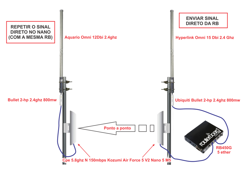

    Olá,
    Bom pessoal me ajudem por favor, tenho um ponto A com uma RB450g 5 (ether)+ omni, minha duvida é a seguinte: quero repetir o sinal do ponto A para fazer outro ponto B, jogando o mesmo sinal da mesma RB fazendo um ponto a ponto com dois Nano M5 para repetir o sinal com outra omni, imagem abaixo mostrar mais ou menos com quero fazer. Agredeço desde já a quem me ajudar a configura o ponto a ponto.

    Padrão Re: [AJUDA] Repetir o sinal com uma RB450g + Nano M5
    Isso é façil amigo...deixa o Radio do ponto A em Ap Brigde e o do ponto B Cliente Brigde.Háá vc colocou no print Kozumi Air Force e Nano M5,são 2 equipamentos diferentes néh!!!
    Citação Postado originalmente por Checkinho Ver Post
    É o mesmo
    Não é nao amigo...Nano M5 é da UbiquitiNanoStation M / NanoStation Loco M | Ubiquiti Networks, Inc.,Kozumi é da KozumiKozumi - Products,Rsrsr!!!

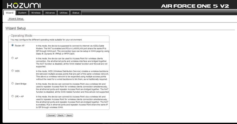

    meu Kozumi tem apenas essas opções
    opa blz cara, e so colocar umas delas em AP-wds e a outra statio wds ou bridge no casa da kozumi client bridge ai ta fechado o link entre elas so nao esquece de travar o SSID ou Mac entre elas para nao haver problema quando ocorre desligamento inesperado , qualquer duvida esto disposto a tiralas , valeu ...
