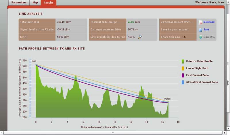

    Galera, encontrei outros lugares para testar o Ptp, porem estou meio pensativo depois que vi esse grafico, o que vc acham?

    to pensando seriamente em construir uma torre de 40 metros

    esta comprometida a visada eu não recomendaria tente pontos onde tenha visada no minimo parcial.
