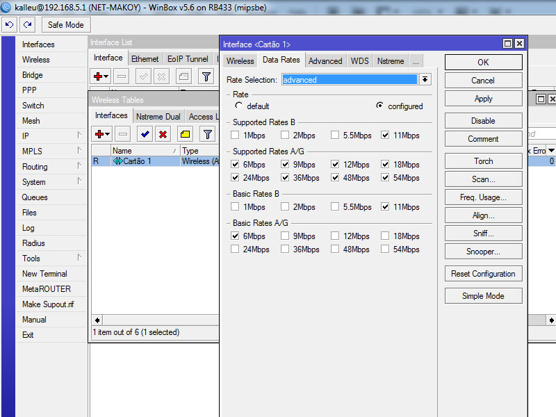

    amigos comprei recentemente uma rb 433 e um cartão r52h, estou utilizando com uma omni hyperlink de 15dbi, fiz uma configuração seguindo alguns tutoriais e está tudo funcionando, porem está pessimo o sinal, meu irmão mora a 1 quadra da minha casa terreno plano, testamo o sinal na casa dele com uma nanoloco 2 e o sinal chega lá com -62dbi variando entre 5 a 7 dbi pra cima e pra baixo, preciso da ajuda de vcs para tentar solucionar esse prob, pois tenho apenas 5 clientes e os mesmo não parão de reclamar, faz 1 semana que ta dificil as coisas aqui.
    antes eu usava a omni com um 5460ap com firmware 6.1aprouter e rodava tudo blz.
    uso a rb para discar, está com o cartão e a ether 3 em bridge, ether 3 passa net para hubs que passa para 2 clientes, e a omni passa para mais 3 clientes com menos de 300 metros cada.
    a navegação está meia boca, porem o sinal vareia demais criando desconecções e oscilações na navegação.

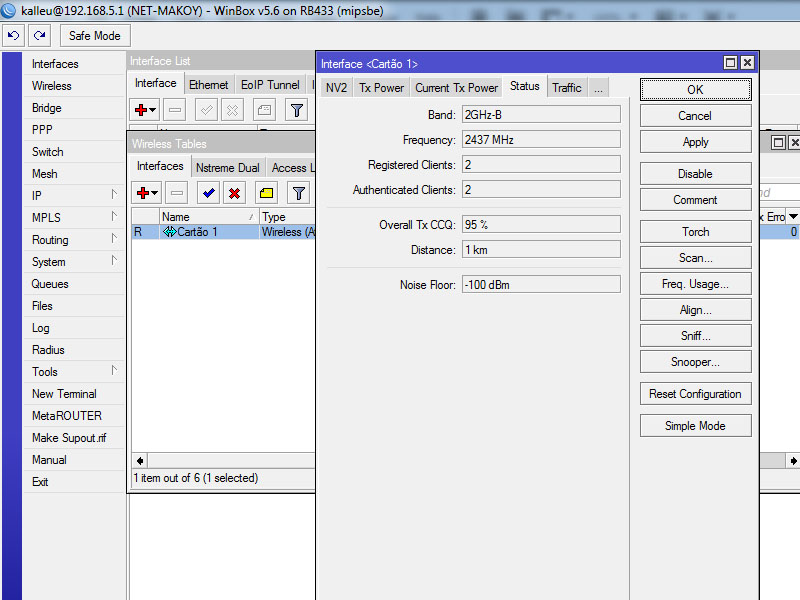

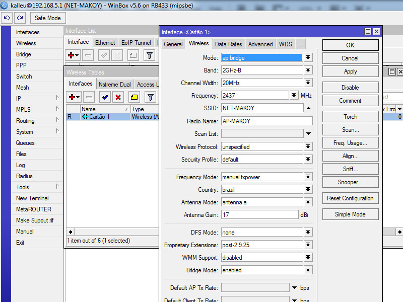

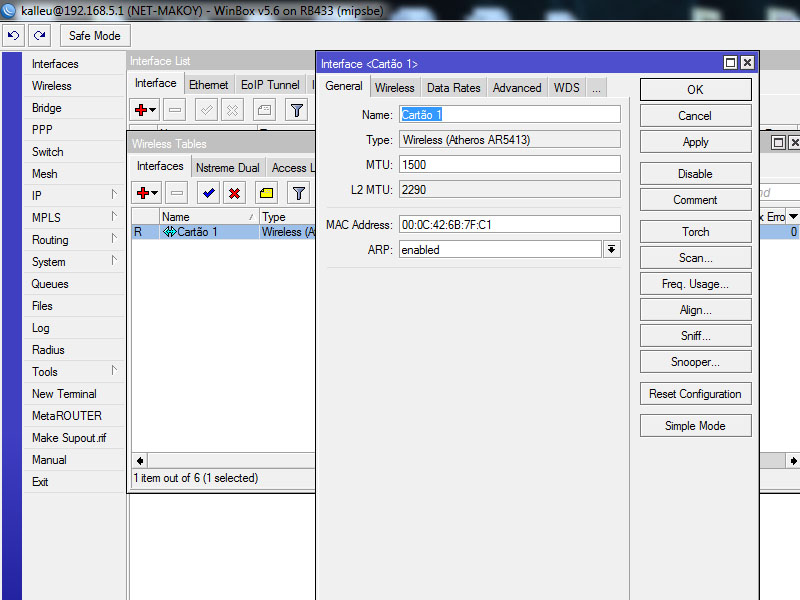

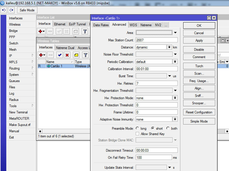

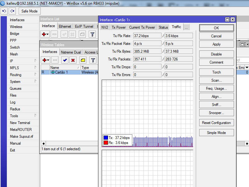

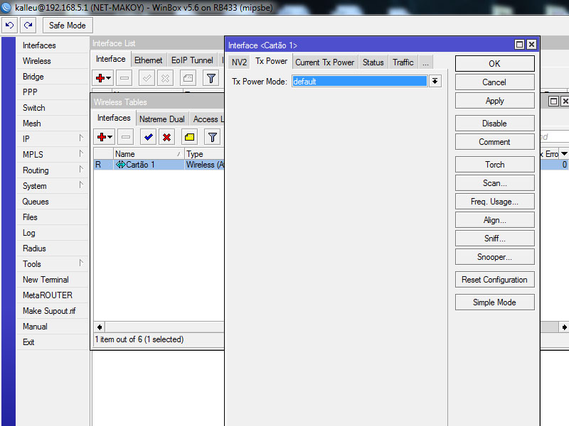

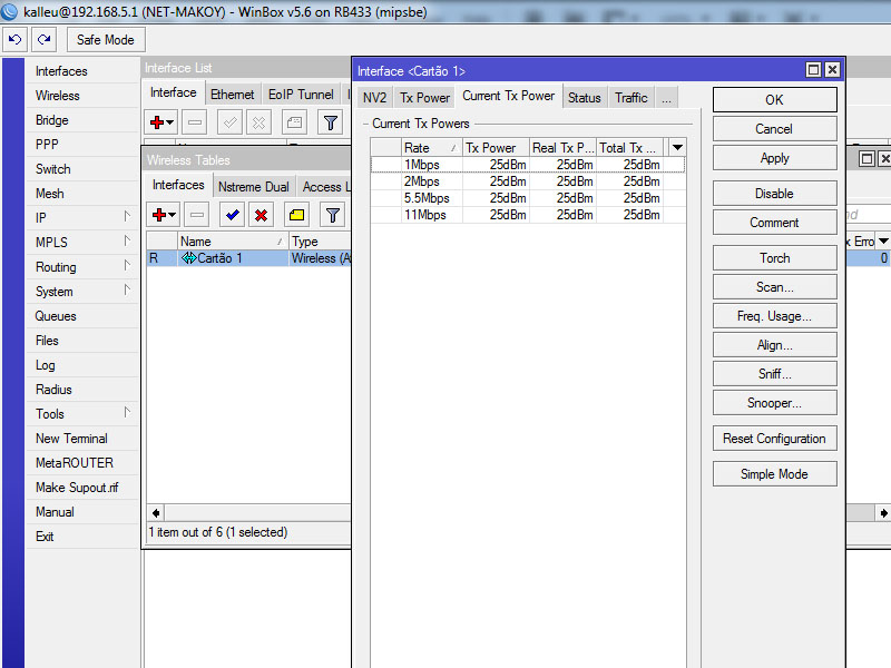

    tirei algumas screens da configuração do cartão.
    entre os dois clientes tem umas 2 arvores apenas, talves seja muito ruido, tem umas 15 redes passando por aqui, ou pode até mesmo ser o cartão, sei lá, ta ligado com um pig de 50cm direto na omni e caixa hermetica ta bem embaixo da antena cerca de 10cm.

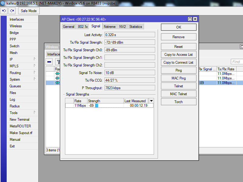

    abre a aba wireless, vai em registration e vem quanto esta pegando o seu cliente, vai aparecer o mac, nesta lista
    Padrão Re: Configurações avançadas
    -88db variando pra +92
    -88db variando pra -92

    o posta a screens do sinal dos clientes, nunca esquecendo que depedendo da distancia de seus cliente em relacao a sua omini de 15 db o sinal nao fica bom, primeiro qual e a distancia q vc pretende atender
    qual e altura desta omini
    e que tipo de kit esta usando nos clintes para recepsionar o sinal
    em qual polarizacao esta usando.
    passa estes detalhes

Nome:	         Untitled-1.jpg
Visualizações:	277
Tamanho: 	133,1 KB
    consegui tirar uma screen da nonoloco 2 conectada, ela está a cerca de 300mt da minha casa, a omni está presa em uma barra de ferro circular atras de casa, presa em um muro de 6 mt de altura, a barra de ferro tem mais 6 mt de altura, totalizando 12 mt. o cabo sai daqui de baixo do moden no caso um cat5, e sobe até lá, está ligado na ether 1, da ether 3 desce outro cat5 ligado no hubs aqui em baixo, ja o r52h está ligado por um pig tail de 50cm a omni.
    minha intenção e de ter clientes a no maximo 500mt a 1km. pretendia usar nanoloco 2 em todos, mais me parece que os nano aqui não adiantam muito.

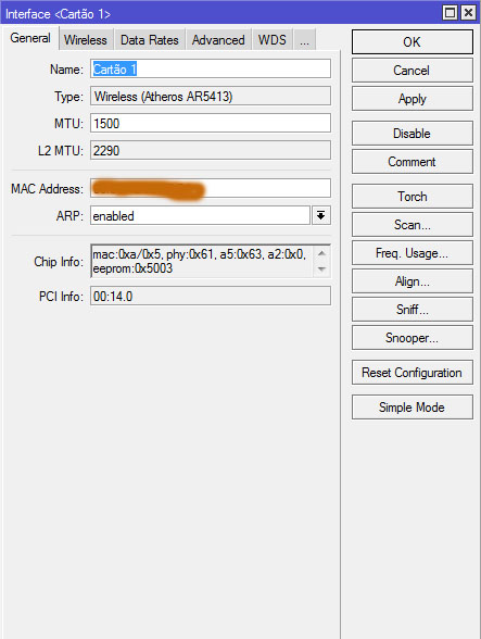

Nome:	         Untitled-2.jpg
Visualizações:	155
Tamanho: 	75,4 KB
    pessoal as vezes aparece essa mensagem na interface do cartão, oque significa isso? chip info?
