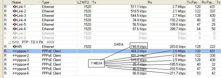

    Ola amigo bom dia , seguinte tenho um PCC com 6 adsl de 8 megas, ate então estava tudo ótimo, des uns dias vem acontecendo o seguinte , eles vão ate 2,6 megas em cada linha e não sai 800kbps no final, isso acontece com apenas 3 linhas ai quando desativo as 3 ele volta a funciona normal a operadora disse que isso e modem então troquei e nada disse que tinha aguá nos cabos de rede então troquei , disse que podia ser alimentação inadequada então troquei preciso de ajudar vai um print pra melhor intendimento dos amigos

    Olá, amigo vai em ROUTE e ver quantos IPs reais estão aparecendo, ver também em IP ADDRESSES a Network dos 6 links e ver se não tem algum com a Network igual.

    ola amigos bom dia entao ja olhei tenho 6 ips reais, um de cada adsl , o ips adress add a cada link tambem sao dinamicos pois meu pcc esta om pppoe client fiz o que o amigo falow atualizei a Rb tambem e pra ultima vesao e nada feito contiono com o problema -

    amigo de uma olhada em seus links de 1 a 1 e verifique se estão mesmo batendo a veloccidade de 8 megas
