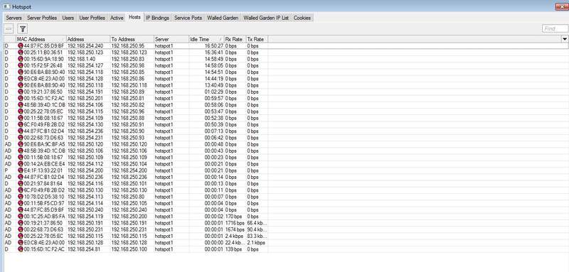

    Então não tinha colocado no biddings.. agora coloquei... para ver... outra coisa q mudei o idle timeout que tava em 5 min.. alterei para 1 dia, talvez mantenha os host conectado. Mudei até a faixa IP diferente do meu server MK do server deles para ver se funcionava mas ele continua escaneando a outra faixa como podem ver na figura. Vou testar para ver se resolveu.
Nome:	         hosts.jpg
Visualizações:	200
Tamanho: 	51,1 KB
