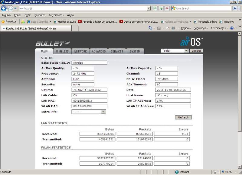

    Aqui não uso a fonte original da Ubiquiti, estou com uma fonte de 18vdc com 2amp, cabo de rede 3metros, tem mais de 1 ano e nunca deu prolema, apenas 2 mêses atraz de falta de energia no setor o dia inteiro devido chuva ter danificado transformador do setor, forá isso tá dboa.
Nome:	         bullet2hp.jpg
Visualizações:	225
Tamanho: 	54,8 KB
