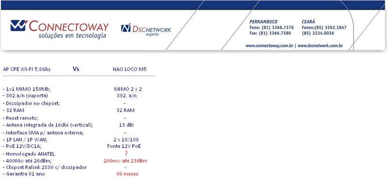

    Padrão Re: melhor solução para cliente
    Olá,
    boa tarde senhores!
    Técnicamente ELSYS é superior ao loco M5 CONFIRA ABAIXO um breve comparativo...
    AP CPE WI-FI 5,8Ghz Vs NAO LOCO M5
Nome:	         CPE5N Vs NANOLOCO M5.jpg
Visualizações:	216
Tamanho: 	26,6 KB
    O CPE-2N (para 2,4) e CPE-5N (para 5,8) da ELSYS tem surpreendido muitos provedores e colocando em questão CUSTO/BENEFÍCIO dos Loco Ubiquiti. Os produtos ELSYS são produtos genuínamente Brasileiro (montado no Brasil, em Manaus), com GARANTIA DE 01 ANO, HOMOLOGADOS, CERTIFICADOS e agora com FIRMWARE da AP/Router desenvolvido unicamente p/ linha ELSYS de produtos WISP. NÃO ADIANTA AQUI FICAR-MOS APONTANDO QUAL É A MELHOR PARA VOCÊ, SÓ COMPRANDO, TESTANDO, USANDO NO SEU PROVEDOR DENTRO DA REALIDADE DE CADA REGIÃO QUE VOCÊ VAI ENCONTRAR TODAS AS RESPOSTAS PARA SUAS DÚVIDAS!
    Última edição por Connectoway; 18-08-2011 às 13:11.
    Discordo totalmente!
    Citação Postado originalmente por Connectoway Ver Post
    Olá,
    boa tarde senhores!
Visualizações:	216
Tamanho: 	26,6 KB
