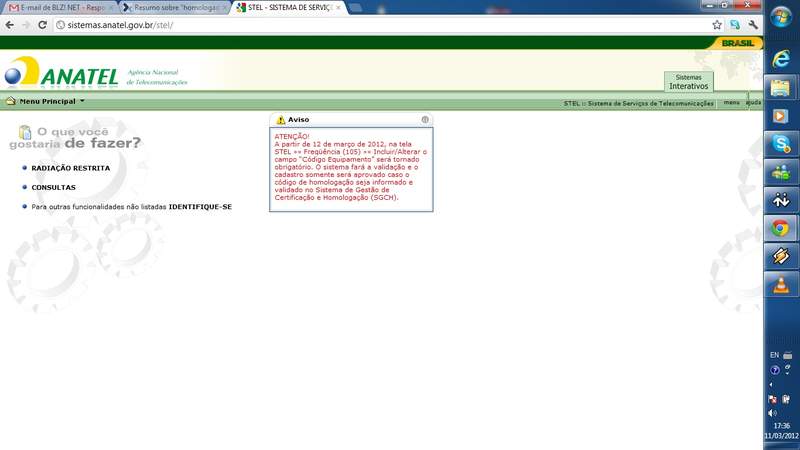

    A nova regra na ANATEL que entrará em vigor a partir de 12 de março, sobre registro de estações terá que inserir o número de homologação dos equipamentos, veja o que fala no STEL:
    ATENÇÃO!
    A partir de 12 de março de 2012, na tela STEL »» Freqüência (105) »» Incluir/Alterar o campo “Código Equipamento” será tornado obrigatório. O sistema fará a validação e o cadastro somente será aprovado caso o código de homologação seja informado e validado no Sistema de Gestão de Certificação e Homologação (SGCH).

    Resumindo: As coisas estão ficando mais restritas e controladas pela a Agência... Estive no Paraguai a duas semanas e vi que o RTU já está funcionando, comprar equipamento lá sem dúvidas é um grande negócio, mesmo pagando os impostos dessa transação, mas e a homologação? Deveríamos voltar aquela discussão de homologarmos por conta própria, tinha que ter uma entidade que arrecadasse fundos e que providenciasse isso... O que vcs acham?
