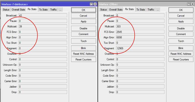

    Boa tarde, estamos com um problema de perda de pacotes pelo link de Fibra Óptica da OI, tenho uma rb750 fazendo a vlan de chegada da fibra e em outra porta da RB tem os clientes.
    Notamos que começou a perder pacotes para fora, e de qualquer cliente ate a RB não perde nenhum. Notei que aparecem alguns erros na “RX STATS” conforme figura em anexo, alguém sabe me dizer o que pode ser isso??
Nome:	         Pacotes.jpg
Visualizações:	279
Tamanho: 	44,2 KB

    Solucionamos o problema substituindo a RB750GL por uma RB433AH, parou de perder pacotes na hora. Mas ainda precisamos fazer mais testes com a RB750GL para descobrir o porque não funciona corretamente. Ate porque não quero deixar uma RB433AH somente para fazer a VLAN da fibra da OI!!!
