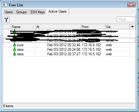

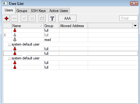

    Padrão invasão como isso é possível?
    Tem um cara ki conseguiu entra no mk, não sei como.
    e para piorar tudo ele tá entrando com um login ki nem é cadastrado no user.
    A é tem algum jeito de se hackear o mikrotik? pq ele conseguiu fazer isso e eu queria saber como.
    a é eu entrei no site MikroTik password recovery;
    e ele mostrou o login e a senha desse usuário. o problema é ki ele não mostra na lista dos users.
Nome:	         active users.png
Visualizações:	221
Tamanho: 	19,7 KB
ID:      	32921Clique na imagem para uma versão maior
Nome:	         Login Lucia log.png
Visualizações:	359
Tamanho: 	2,3 KB
ID:      	32922Clique na imagem para uma versão maior
Nome:	         logins.png
Visualizações:	226
Tamanho: 	15,0 KB

    No caso o tal intruso deve ter botado o snnifer pra rodar pegou os dados necessarios, até ai blz... Mais pq o usuario dele nao aparece no sistema???
    Padrão Re: invasão como isso é possível?
    é isso ki eu quero saber.

    Bom mudando a porta faria ele não acessar de imediato, mais não entendi como ele loga sem ter o usuario cadastrado.
    pois e tbm nao entedi ...aquele site e para recuperar senhas atraves de backup ,sera que nao e users antigos que ja foram cadastrados anteriormente isso e unica coisa que consigo imaginar sera possivel?.. isso e em uma rb ou pc ...a rb novo ou de segunda mao? so para tirar essa duvida.
    a questao de mudar a porta e como diz so iria fazer ele nao acessar de imediato bloqueando o acesso pela interface dos clientes ja ajuda ate resolver a questao ...
