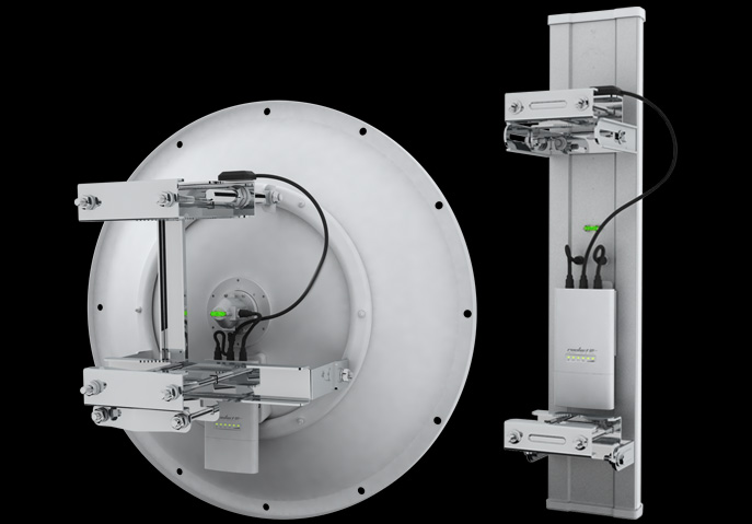

    agora você me pegou, como seria esse alinhamento em diagonal?
    Padrão Re: Loucuras dos ptp ubiquiti
    Citação Postado originalmente por paullsoftware Ver Post
    no caso o alinhamento do lóbulo de transmissão tem que estar reto pois essa antena transmite tanto na horizontal quanto na vertical e todos os dois tem que estar alinhados. inclusive nas Rocket Dish vem com um medidor tipo queles de pedreiro para alinhar a antena.
Nome:	         Rocket_Dish.jpg
Visualizações:	198
Tamanho: 	55,6 KB
    Não sei se da para perceber na foto.
    outro fato como eu falei é que em alguns canais apresenta uma diferença enorme de sinal, testa também desligando o AirMax.
