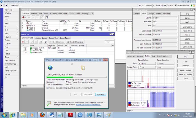

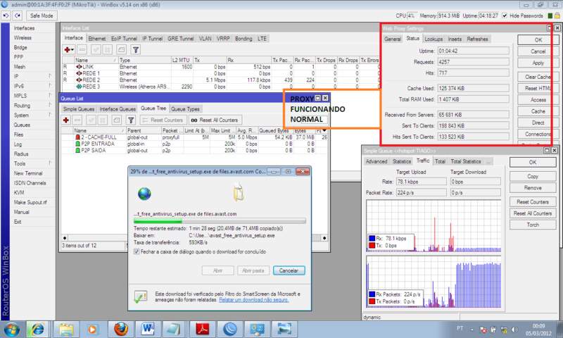

    Ola amigos do under estou com um problema pesquizei no forum mas não conseguir nem um conteudo falando do assunto, meu problema é o seguinte.

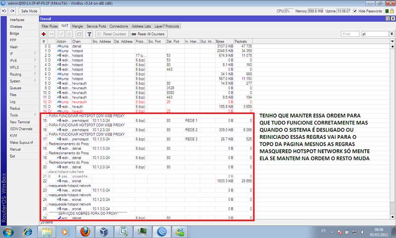

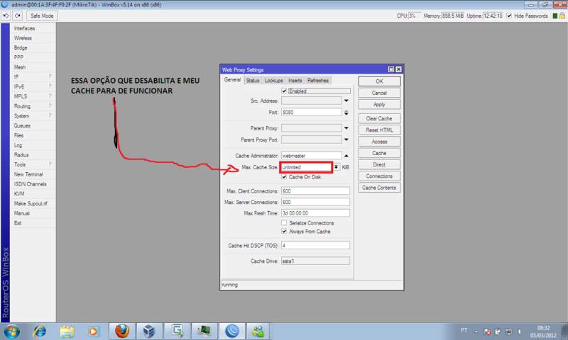

    configurei o web proxy e o cache full na versao 5.14 e tudo funciona redondinho mais tenho 2 problemas, o cache fica desabilitando sozinho não sei por que a opção MAX CACHE SIZE: ela tem que ficar em unlimited serto mas com algum tempo ela muda para NONE sozinha o que eu não entendo pois o outro problema é as regras que estão no NAT as regras a pouco tempo descobrir que tem ordem e o problema é manter a ordem dela quando o servidor é desligado, se ele ficar ligado ele fica normal em relação as regras mas quando ele é desligado ou reiniciado as regras mudam de lugar. vou colocar uns prit das configurações para que possam me ajudar em relação a placa mae e as placas de redes estão na lista de compatibilidade. e já substituir a placa mãe essa é a 3 diferente que testo e os problemas continuam.
