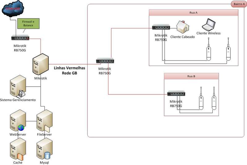

    Trabalho com infra-estrutura a algum tempo, recentemente cai de paraquedas na missão de montar um provedor profissional. Estou estudando e acompanhando o fórum, mas gostaria de saber se você pode me ajudar com algumas duvidas.
    Quando chegar a hora da montagem efetivamente, farei um contrato de consultoria, no momento so algumas duvidas.
    1- Os usuarios devem acessar o hotspot diretamente apartir de notebooks e dispositivos moveis, portanto acho que a montagem de antenas em torre não é uma boa opção. Pretendo colocar APs nos postes ao longo das ruas (distancia média entre postes 30m). Qual a opinião a respeito?
    2- Qual AP utilizar? Pretendo usar UBNT, Pico M2-HP, UniFi AP-Outdoor ou Bullet M2 (omni)? Ou recomendam outro equipamento?
    3- O provedor começara a ser implantado em uma região de 2Km² com população de 30mil. Como terei um plano gratuito (pago pela prefeitura), prevemos inicialmente 10mil usuários. Penso em colocar um Mikrotik (PC) para gerenciar tudo.
    4-Pensei nesta topologia:
Nome:	         Topologia.jpg
Visualizações:	245
Tamanho: 	28,8 KB
    *Aqui exibo o exemplo para apenas um bairro (Bairro A), mas o sistema será expandido para mais bairros, assim como o numero de ruas poderá ser infinitamente maior.
    **Os clientes moveis (wireless), devem poder deslocar-se entre diferentes ruas/bairros sem necessitar autenticar-se novamente.
    ***Com exceção do mikrotik, os demais servidores, serão virtuais.

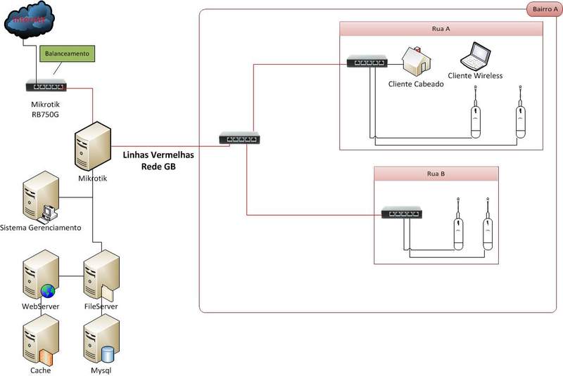

Nome:	         Topologia.jpg
Visualizações:	147
Tamanho: 	30,4 KB

    Padrão Re: Duvidas Montar Provedor
    Primeira questão.
    Cara e uma ideia muito legal, porem o problema são as pessoas ao redor desses aps crianças pode muito bem quebralos estiligue faz um regaço, e voce estaria gastando dinheiro a toua. Esta e minha opiniao
    Segunda questão
    Voce pode usar Rocket M2 com sectores 120deg vai atender bem o que voce esta pensado em fazer
    questao 3
    Sim com um MKT voce vai conseguir gerenciar vai controlar banda, e tudo mais
    Sobre utilizar um Rocket com setoriais, li aqui no fórum que no caso de acesso direto com notebooks (sem kit cliente), que o uso de antenas de longa distancia, não é recomendável, pois causa muita perda de pacotes.
    Quanto ao problema das crianças, penso em colocar uma caixa hermética (plastica, pois metálica se tornaria uma gaiola de Faraday, isolando o sinal). Acho que isso reduziria significativamente o risco.
    Da uma olhada neste produto, se para fazer algo profissional ai um solucao muito boa e recomendo
    http://www.cianet.ind.br/pt/produtos...tdoor-hpna-31/
    ja que vai ser usando uma estrutura em postes pode ser feito algo para inclusive atender por cabeamento, se necessitar de uma consultoria em cabeamento coaxial com uso de HPNA e so mandar uma MP
    abraco a todos
    Pode sim ate diminuir o risco ok, mais não se esqueça de colocar um culer dentro desta caixa hermetica para não correr nem um risco de aquecimento do equipamento ok.
    Vo buscar uma melhor solução de APS para voce e posto aqui novamente ate mais abraços
    falam em montar provedor o que mais tem é gente falndo "use rocket, use nano, use m5. use antena x, " isso por que deu certo em um provedor de um usuario nao quer dizer que vai dar certo em todo projeto de todos os provedores
    pesquise muito amigo, faça um bom curso, contrate um profissional para dar uma acessoria, nao vai em receita de bolo de usar x ou usar y que isso vai é jogar dinehiro fora,
    um projeto de provedor ao contrario que muitos pensam nao é colocar um conjunto de antenas, com um radio, e ver um sinal e pronto provedor montando nao
    requer pesquisa, calculos engenharia pra isso existe engenharia de telecom, pra isso a anatel fiscaliza, pra isso um provedor precisa de um engenheiro que assine,
    quer um conselho (nao é vendendo meu peixe não)
    entre em contato conosco http://www.mwtnetworks.com.br/
    este é nosso video, vc terá uma base do que é um projeto
    Receita do bolo,
    Burocracia:
    Licença Anatel;
    Crea;
    Engenheiro elétrico;
    Equipamentos
    Transmissão melhor custo beneficio ubnt M5.
    Roteamento melhor custo beneficio Mickrotik.
    E um bom sistema para gerenciar.
    As vezes o Básico e melhor que o avançado !
    Procure estudar o terreno da CIDADE na qual pretende atender ...
    Depois montes torres em lugares estratégicos e use equipamentos bons !
    Wireless UBNT roteamento Mikrotik !
    Faca uma rede roteada Coloca uma RB 1100AHx2 para roteador principal !
    E RB 2011 ou RB 450G Nas torres e Rocket M5 Com Basestation !
    E um Sistema de Gestão (Mk-auth) (TopSapp) (WebMikrotik) ...
    Abraco amigo
