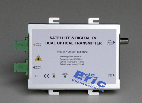

    Amigo eles trabalham só com equipamentos para internet.Neste caso seria para TV a Cabo.
    Seria mais ou menos algo como isso aqui da foto.

    Marlon e o seguinte o conector de rosca que vc comenta ele e rf ou seja sinal de audio e video modulado en um x canal de tv a cabo .
    Uma duvida vc que faser um ponto a ponto somente ?

    Isso meu amigo seria um ponto a ponto de fibra óptica que entraria no converso transmissor e la na outra ponto sairia em um converso receptor.
    Padrão Re: Conversor de Fibra Optica Para Tv A Cabo.
    e o seguinte eu recomendo eses equipamentos aqui e lembre que eles funcionam com uma fibra dedicada so pra eles segue link http://www.flytec.com.py/?inc=view&p...S+AUDIO%2020KM
    http://www.flytec.com.py/?inc=view&p...NVERTER%2020KM
