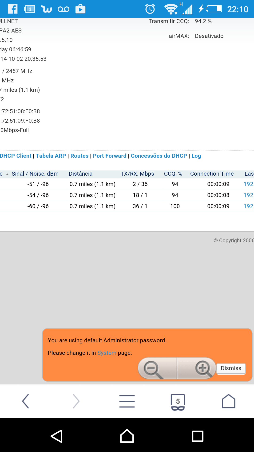

    Então entendi mais ou menos é o seguinte atualmente eu tenho essa Nanostation loco m2 e é ela que está como ap e mais três cpe Tplink como cliente as três tem visada limpa limpa mesma a mais ou menos uns 200 a 500 mts e oq tá acontecendo é que tem horas que a velocidade chega a 10 mbs para eles e tem hora que nem 1 mb chega tem alguma configuração que eu possa fazê para melhora isso??? E muito obrigado pela ajuda...

    O Max TX Rate no setup do Nanostation está com a opção "Automatic" marcado? Se sim, desmarque e use um datarate modesto que aceita sinal baixo tipo 24M.
    O problema de datarate (TX rate) automatico é que as vezes o radio tenta usar 54M, que exige sinal muito alto pra ter qualidade. Hora que dá uma poluição na vizinhança (Bom seria usar 2,4GHz só dentro de casa, pra uso outdoor seria bom CPE de 5GHz) a qualidade da conexão cai demais mas o radio não é inteligente o suficiente pra diminuir o datarate (TX Rate).
    Monitora com ping, de uma CPE rumo ao Nanostation,
    ping -t 192.168.1.1
    e
    ping -t 192.168.1.1 -l 1400
    E monitora no setup dos roteadores principalmente o nível de sinal.
    Um sinal em digamos -70dBm é muito baixo, tem que erguer as CPE's ou aumentar a potencia no setup pra que o sinal fique nuns -60dBm ou mais ("Mais" de -60 é -55, -50... lembra que tem um - na frente do numero, valores negativos confundem, -60 é maior e melhor que -70, são 10 a mais).
    Sinal de -70dBm conecta? Conecta, mas teria que usar um datarate bem baixo tipo 12M, mas o throughput REAL com datarate nominal (Só nome) de 12M não passa mais que uns 6Mbps, se quer passar mais dados use datarate de 18M ou 24M.
    Se todos tiverem sinal bom tipo -55dBm a -65dBm, use Max TX Rate em 36M.
    Que é perfeitamente possível ter sinal excelente tipo -50dBm em 500m com 2 CPE's baratas é, só que precisa uma zona de fresnel limpa de uns 5m (Pra cada lado a partir da linha de visada).
    Trocar antena setorial por omni sem melhorar a zona de fresnel provavelmente só iria piorar a qualidade da conexão.

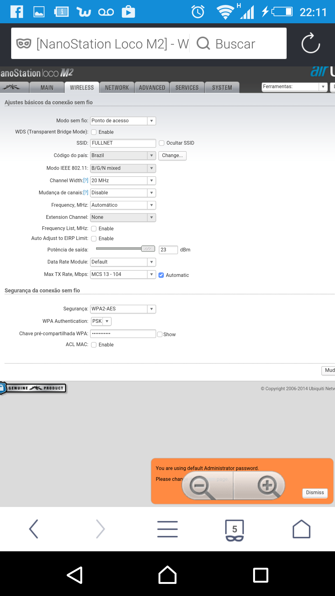

ID:      	59691 então as configurações estão assim eu mudei na onde tem Max tx rate do jeito que vc falo e as outras cpe não conectou se tiver como vc me manda as configurações certas e completas dele seria muito útil.... Desde já agradeço muito valeu....

    A caixa "automatic" ao lado do Max TX Rate está marcada, por isso tem TX pra cliente sendo feito a 2M, outro a 18M, e outro a 36M, nunca ví rede com qualidade usando essa salada de datarates diferentes.
    Testa deixar o TX somente em 18M se seus clientes tem equipto B/G. Pra isso tem que desmarcar a caixa automatic (Com ela marcada o radio vai testar todos os datarates, e vai usar um alto onde o sinal é baixo).
    Não adianta setar potencia em 23dBm se o datarate está automatico, pode ver no datasheet que só tem 23dBm de potencia em 24M pra baixo (A função do datasheet é ser lido: https://dl.ubnt.com/datasheets/nanos...nsm_ds_web.pdf ), hora que vai pra datarate tipo 48M a potencia de emissão cai pra 19dBm.
    Nos clientes também tem que configurar um datarate baixo na emissão, não lembro como chama a opção no setup dos TPLink mas tem datarate no nome, use 12M nos clientes (E 18M no Acess Point, que é esse Nanostation Loco M2).
    Com esse monte de "automatic" marcado a configuração muda toda hora, por isso as vezes um sinal diminui, ou um throughput cai. Com configuração manual e fixa (Nada automatico) o throughput e sinal que tiver hoje vai ter amanhã e sempre.
    (Coloca também um canal fixo. Em "Frequency" você seta o canal, recomendo algum entre 1 e 11 (Entre 2412MHz e 2462MHz))

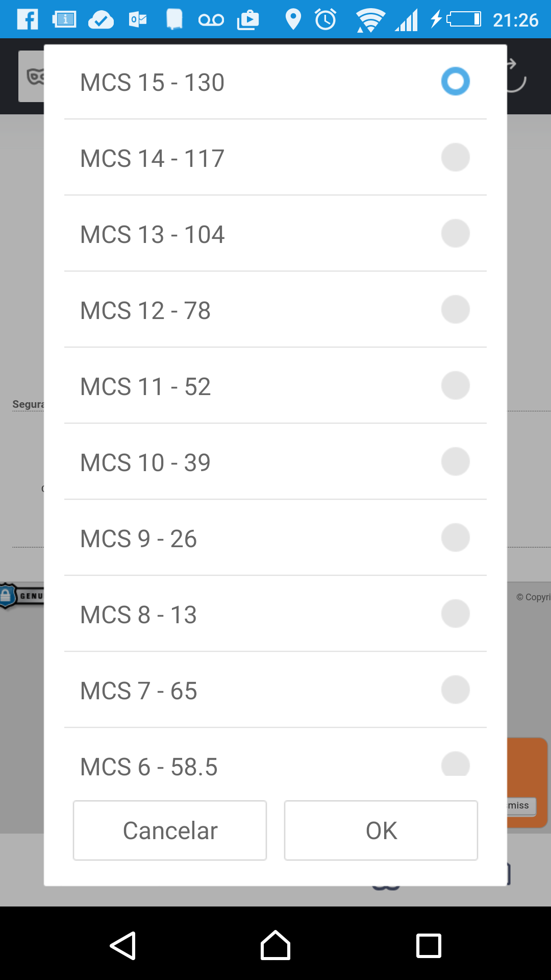

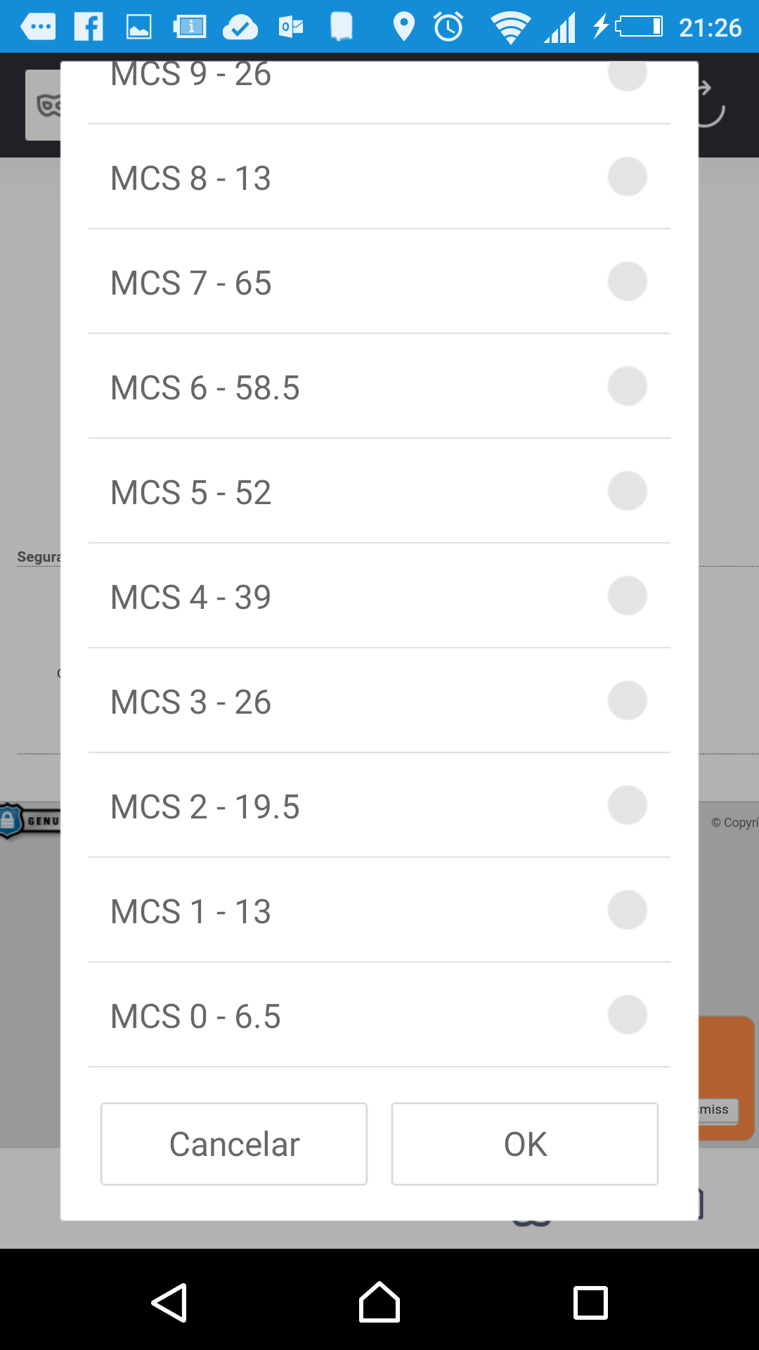

    Então cara as opções são essa qual delas devo usar,? E o Nanostation deve estar em bridget,? Ou router funciona,?Clique na imagem para uma versão maior

    Em modo bridge ou router (Na aba lan) a configuração de wireless é indiferente. Lan é uma coisa, wireless é outra.
    Na aba wireless é bom usar o modo Acess Point, não bridge. Na aba lan tanto faz se usa bridge ou router.
    Não tem como acessar o setup por um browser completo? Tá faltando datarates aí.
    Se está em IEE802.11 mode em B/G/N devia ter datarates de 1M a 54M, e esses MCS0 a MCS15.
    MCS0 a MCS15 são datarates de 802.11n, mas as CPE's TPLink são antiquadas demais e só suportam 802.11B e G. Não pode usar nenhum MCS nesse caso.
    Veja se tem então como mudar na aba Wireless, a opção IEE802.11 mode pra somente G, aí sim em Max Tx Rate precisa aparecer datarates de 6M a 54M (Recomendo 18 ou 24M pra teste).
    Se a opção IEE802.11 mode é inalterável mesmo via desktop (linux ou windows), e mesmo via desktop não aparece nenhum datarate de 6M a 54M (Sem MCS no nome), vai ter que deixar o "automatic" marcado e continuar com rede ruim, são produtos de eras diferentes (Nanostation Loco M2 é 802.11n, de 2009, e o TPLink são 802.11B/G, padrão antiquado de 2002), teria que fazem downgrade no firmware do Nanostation pra aparecer a opção liberada pra alterar o modo, mas sei lá em que versões do firmware isso é bloqueado, nos meus é sempre possível alterar o modo.
