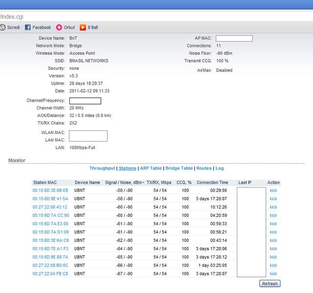

    Padrão Exemplo de uma rede wireless bem cuidada.
Nome:	         record.jpg
Visualizações:	206
Tamanho: 	199,8 KB
    Utilizamos equipamentos comuns chipset rtl antenas aquario 25db e banda G.
    Padrão Re: Exemplo de uma rede wireless bem cuidada.
    bem montado se a velocidade estivesse 54/54 mb
    Qual a distancia que vc usa os CPEs?
    ta boa mesmo
    pelo CCQ em 100% esse pop é no deserto, não tem nada de ruido ai

    Esse exemplo foi resultado de insolação, horas e horas de estudo e trabalho árduo realizados por mim e minha equipe de infraestrutura, os equipamentos que estão vendo com 100% de CCQ são uma mistura de WR3450-AP (greatek - Chipset Atheros) AP Routers, dentre outros chamados de "lixo" pela maioria dos provedores e técnicos de redes wireless, não temos nenhuma Ubiquiti em Clientes... Nos POP's temos somente equipamentos da Mikrotik com uma energia bem estável, um trabalho caprichoso que levou bastante suor dos meus poros....
    Conseguimos!!!

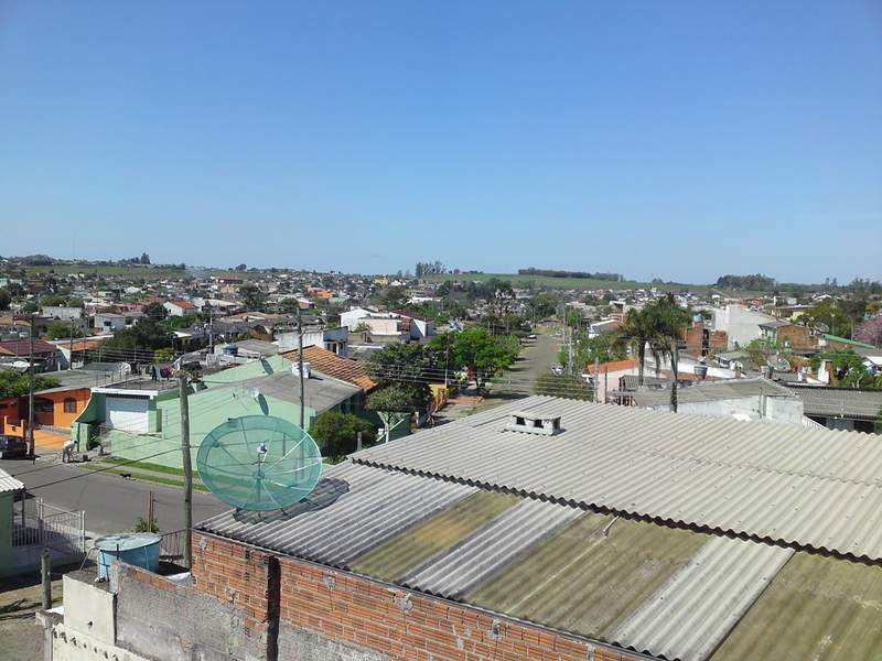

    Aqui no bairro é tranquilo, relativamente plano. Uma maravilha poder visualizar um "retão" de 2km com praticamente nada na frente. Só tem árvores, sobrados de dois andares... Mas isso tem em qualquer lugar.
    EM TEMPO: analisem uma foto que tirei do alto da torre, com a visada que tenho no bairro. Vai de encontro ao que o Carlos escreveu: visada limpa, serviço facilitado.
    Um abração!

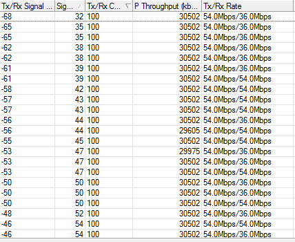

    Árvores são um problema mesmo, mas graças à Deus que estão lá, mas nossa região é cheia de morros e casas escondidas em locais de difícil instalação de equipamento, por possuir pouquíssima visibilidade, mas sempre demos um "jeitinho" de ver a torre, nada de gambiarras, mas, ás vezes, se arriscando em locais apertados e muitas das vezes com risco de queda do técnico, mas o que queremos ressaltar é que esse POP está atendendo clientes com equipamentos hoje chamados de lixo por muitos, equipamentos que com um pouco de cuidado e um carinho especial no quesito alimentação e alinhamentos da antena receptora, conseguem esse resultado, muitos clientes estão à quase 2km de distância, muitos também estão próximos, mas conseguimos sem ter que usar uma frequência diferente da 2.4, sem uso de amplificadores (que afinal prejudicam mais do que ajudam) e nem equipamentos potentes, apenas RB's 433 e 411, clientes, muitos com "radinhos" antigos, chamados de lixo, com um Throughput de 30Mbps.
    Estamos sim no interior, cidade com muitas árvores, subindo em eucaliptos para cortar suas pontas, pois crescem e prejudicam o sinal, muitos morros, pra todos os lados, enlaces difíceis de serem feitos, para chegar em alguns abrimos matas no "peito", mas tentamos e não paramos, mas, ressaltando novamente, queremos mostrar aos nosso companheiros que "batalham", dando seu sangue, nesse ramo, que esse "lixo" ainda pode vir a prestar, basta cuidar...
    No caso da foto do nosso amigo Jadir, nossas cidades não têm essa vista limpa assim, são construídas contornando morros, o que torna "chato" de ver alguns clientes.
