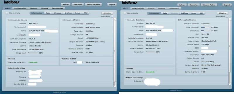

    Boa tarde pessoal,
    uso um painel de 140W com uma bateria de 60A automotiva numa torre repetidora com 2 APC 5M desde novembro e nunca parou por falta de energia. segue print dos 2 equipamentos. eles estao com uptime diferentes, portanto nao foi falta de energia.
Nome:	         apc5m.jpg
Visualizações:	261
Tamanho: 	74,0 KB

    Bom saber! E ainda com bateria automotiva, que tem um ciclo de recarga diferente da estacionária!
    Em que região do Brasil você está? Minha preocupação é porque estou no sul, ai chega o inverno e a radiação solar reduz consideravelmente!

    Nordeste de Minas Gerais - aqui o tempo e bastante ensolarado, mas nesses ultimos meses tivemos bastante tempo chuvoso.
    abraços
    Juarez
