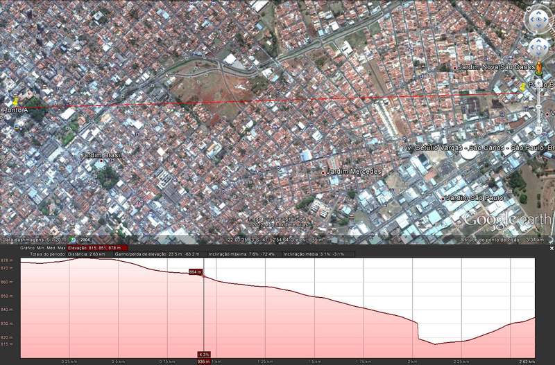

    Cenário um link entre 2 prédios sem visada, a uma distância de 2.6 Km segundo Earth. Tenho uma elevação de 30 m de um ponto a outro.
    Pois bem tinha 2 pares de Loco M9 e tentei fechar o link sem sucesso. Coloquei uma antena Yagi de 14 Dbi em um, e mesmo assim continuo sem link.
    Gostaria de opiniões, se invisto em um Rocket M9 ou um Bridge M9, ou se parto direto pra um XR9.
    Obrigado.
Nome:	         link.jpg
Visualizações:	190
Tamanho: 	95,7 KB

    O problema é que não tenho onde colocar pontos por fora. Precisaria ser em 900 Mhz mesmo. =/
