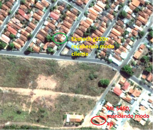

    Question Vou fazer um enlace pequeno, duvidas
    Olá pessoal, sou novo aqui no forum, mas ja venho acompanhando o forum a algum tempo.
    Bem, minha duvida é a seguinte.
    No bairro onde eu moro não tem disponibilidade de adsl, eu utilizo internet da casa de um tio meu, é um link de 10mb, que fica no bairro vizinho, cerca de 300~350 metros com visada perfeita, o sinal wireless vem de um edimax 7209 banda b a 11mb com omini da aquario 14db que fica 2 metros do telhado da casa, na minha casa uso um Ekotech G220N ligado a uma antena de grade direcional 24db. O sinal é estavel, mas quando eu faço um download o ping sobe muito e o download não ultrapassa 600 kbps.
    Fiz o pedido de uma linha Adsl 5mb na casa dele, se eu colocar um ovislink ml 5460 modo ap ligado a uma antena de grade 24db mandando diretamente para o meu Ekotech g220n modo cliente, vou conseguir mais estabilidade no ping ?
    Divido a net com 12 pessoas, todas via cabo, o modem que vou usar é um HG 521, preciso de um roteador ou o HG 521 suporta ?
    Obs, uso controle de banda no Ekotech g220n.

    compre 2 nano loco e faça um ponto a ponto e pronto 10 mega na sua casa

    eita, olha os gatonet ai, kkk brincadieras a parte, vc nao vai conseguir passar 10mb por 2,4ghz ainda mais em modo b, ate ta passando bastante, coloque algo em 5,8 e seja feliz, abraços
    Padrão Re: Vou fazer um enlace pequeno, duvidas
    Amigo Mr. Naldo ja falou tudo, agora se nao quer mudar os equipamentos muda os radios para banda G e ve se fica legal.

    Mas tipo, nem com duas grades apontadas uma pra outra vai dar pra passar ? 5.8 fica caro demais, não é gato net, é um mugango net. A linha telefonica ta no meu nome, hehe. Quanto mais o menos vou gastar usando 5.8 para passar os 10mb sem engasgo no ping ?

    Olha, inicialmente, é o começo de todos os provedores apesar de estarem fazendo o errado, descumprindo leis e não pagando tributos, mas o post se refere ao seu problema. Vamoa lá, se tem muita interferencia utilize 2 nanos loco M5 que vai funcionar com qualidade e economia. Espero ter ajudado...
    Caso não seja um local poluído, pode adquirir um Nano Loco M2...
    Espero ter ajudar ...

    Ainda tenho algumas duvidas, qual a diferença entre nanobridge pra nano station ? qual a diferença de ser 1x1 ou 2x2 ? posso usar uma como modo ap, e a outra como cliente ? consigo um link de 10 mb real na distancia de 350 metros com visada ?
    10Mb não. 100Mb. Nano station é setorial, e nanobridge é direcional. Até uma nanoloco resolveria seu problema, mas tome muito cuidado com a potência dos dois lados, pois a distância é muito curta.

    Aceite a sugestão do Jorgilson, teste setando para fixo em G.
    Vai ser fácil e rápido de testar e acredito que nesta distância vai funcionar muito bem.
    Escolha um canal com pouca interferência, grade dos dois lados; caso necessário (interferências) mude a polarização das antenas.
    Reduza a potência até o ponto que não cause redução de desempenho.
    A essa distancia, utiliza a menor potencia possivel, utilize equipamentos M ou seja 2x2, de preferencia para o seu caso Nano Loco M5, vc conseguir uma taxa nominal de quase 200M e uns 30M Real...
