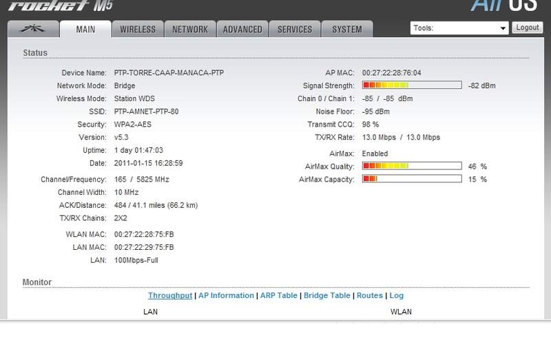

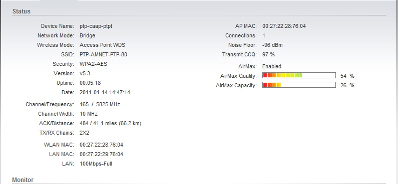

    estou com esse ptp de 65km com os radios ubiquiti rocketm5 e antena da oiw dual de 34db estou com a zona de fresnel obstruida em 50% da rota mais mesmo assim estou conseguindo fechar o enlace a unica coisa que esta acontecendo que durante o dia o sinal fica entre 87 a 83 e a noite tipo depois das 8 da noite fica ate o sinal de 78%, as duas torres são de 50m e para eu ter a visada eu tenho de colocar as 2 torres em 80m, gostaria de informações de pessoas que esta passando por risso ou ja passou com exito.

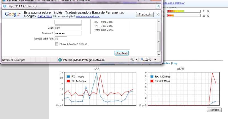

    obrigado pelos comentario o sinal oscila mais consigo uma media de 5mb de downa e 2mb up esta me entendendo funcionando sem problema mais como disse que preciso almentar a minha banda pois essa cidade é caminho para outro e preciso de uns 20mb half, vou analizar os equipamento citados mais preciso de uma solução e que não seja muito cara a minha duvida é o seguinte colocar mk+xr5 com as antenas de 34 o desempenho vai melhorar

Nome:	         ptp-ap-ptp.jpg

Nome:	         ptp-cliente-ptp.jpg

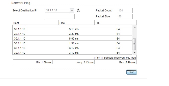

Nome:	         ptp-ping-ptp.jpg

Nome:	         ptp-teste-ptp.jpg
