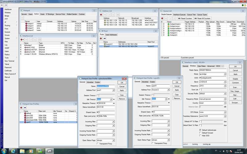

    muito obrigado bitpc por me ajudar,,desculpe se nao consegui explicar direito,,mas consegui resolver,,,
    ip addres wlan precisa mesmo de outra faixa diferente da ether 2 ou pode ser a mesmo ,ou nao precisar por ,,,
    por que quando cria um hotspot tem que especifica a inteface que vai destribuir,,
    se especifico a ether 2 hotspot para cilente cabiado,,como cliente wereless vai cair no hotspot ether 2 ,que ja foi criado hotspot pra ether 2 ,,
    por isso criei dois hots ,1 wlan cartão atheros ar5413 ,e outra ether 2 cabo
    olha a imagen e me de uma susgestão,, bitpc brigadão cara ,,, se mais alguem poder me ajudar ageadeço muito!!! abraços ao pessoal do forum
Nome:	         Sem título.jpg
Visualizações:	198
Tamanho: 	57,7 KB
ID:      	34860assim ta funcionado tudo do geito que eu queriahttp://cdn03.under-linux.org/images/icons/icon7.png basicão ,hotspot na wlan (atheros ar5413) hotspot ether 2(cabiado) cada um hotspot com uma faixa de ip,,, tem como por os essas duas intefaces na mesma faixa,,, o foda e´quando cria o hotspot,tem que especifica a interface que vai destribuir,,, por isso acho que tem que criar um hots pra cada ,, interface wlan é separado das interface ether..
    estou certo?

    Se vcÊ criar uma bridge, amarrar tanto a eth2 ("cabiado") e a wlan dos teus clientes wireless, nesta bridge, e criar o hotpost "amarrado" nesta bridge resolveria o seu problema.

    da forma que o rwidal falou irá funcionar e você só precisará de um servidor hotspot criado na interface bridge......pode até simplificar o seu cenário ai e diminuir a possíbilidade de falhas.....

    valeu ai galera ,, deu serto desse modo que vcs me passaram, realmente ficou bem mais simplificado,do que tava,, vlw!
