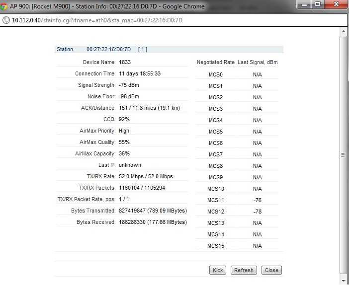

    ola, tenho uma em testes aqui, ja botei 3 clientes nela, 2 sem visada e um com visada, o sinal fica bom eles estao em media 15km da torre, vc consegue uma banda boa para o cliente final, so que com airmax ativado, com um sinal que em 5,8 ou 2,4 seria inviavel a instalaçao, com 900 vc consegue entregar 5mb, o sinal dos clientes fica em torno de -78dbm, to postando abaixo uma foto do sianl de um usuario, abraços
Nome:	         m900.jpg
Visualizações:	413
Tamanho: 	91,0 KB

    Citação Postado originalmente por AltoValeNet Ver Post
Nome:	         m900.jpg
Visualizações:	413
Tamanho: 	91,0 KB
    grandeee.... obrigado pela sua contribuição. Ja vai eu aqui fazer as perguntas,,, hehehe
    Esse cabloco ai de -75dbm nao tem visada nenhuma e esta a 15km da torre???
    Outra coisa, qual eh altura da sua torre, pois ouvi dizer que torre de 25m nao eh viavel por equipamento de 900mhz, mas nao sei se isso eh mentira ou verdade!
    Eu to querendo aqui atender chacaras, onde na maioria das vezes tem um morro na frente!! sera que vou conseguir atender!?
    Padrão Re: Estação com Rocket 900Mhz + BaseStation para atender clientes. Quem esta usando?!?
    Nosssa, é isso mesmo que entendi, o cara está A 15KM DA TORRE SEM VISADA o sinal está -78 e você consegue passar 5M de banda para ele?
