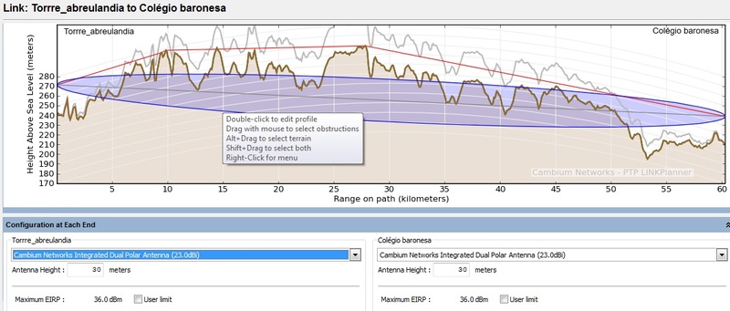

    A) - Ex direto: Torre A = Lat: 9°37'27.30"S , Long: 49° 9'37.47"O , Torre B= Lat: 9°16'24.58"S , Long: 49°34'49.42"O
    com torre de 30 mts em ambos os pontos. veja da foto.
Nome:	         link direto.jpg
Visualizações:	267
Tamanho: 	89,2 KB

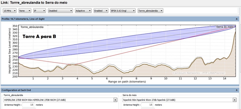

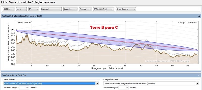

    B) - Ex com um ponto no meio ou de lado né rsr. Torre A = Lat: 9°37'27.30"S , Long: 49° 9'37.47"O , Torre B= Lat: 9°30'14.43"S, Long:49° 6'10.39"O, Torre C= Lat: 9°16'24.58"S , Long: 49°34'49.42"O
    Obs. Torre A 15 mts Torre B 15 ou 20 mts Torre C 30mts
Nome:	         torre A para B.jpg
Visualizações:	255
Tamanho: 	86,4 KB
ID:      	49495Clique na imagem para uma versão maior
Nome:	         Torre B para C.jpg
Visualizações:	285
Tamanho: 	86,0 KB
    queria ligar direto mas se não tiver como terei que colocar uma repetidora.
