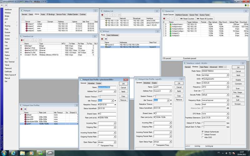

    muito obrigado bitpc por me ajudar,,desculpe se nao consegui explicar direito,,mas consegui resolver,,,

    ip addres wlan precisa mesmo de outra faixa diferente da ether 2 ou pode ser a mesmo ,ou nao precisar por ,,,
    por que quando cria um hotspot tem que especifica a inteface que vai destribuir,,
    se especifico a ether 2 hotspot para cilente cabiado,,como cliente wereless cai cair no hotspot ether 2 ,que ja foi criado hotspot pra ether 2 ,,
    por isso criei dois hots ,1 wlan cartão atheros ar5413 ,e outra ether 2 cabo
    olha a imagen e me de uma susgestão,, bitpc brigadão cara ,,,
