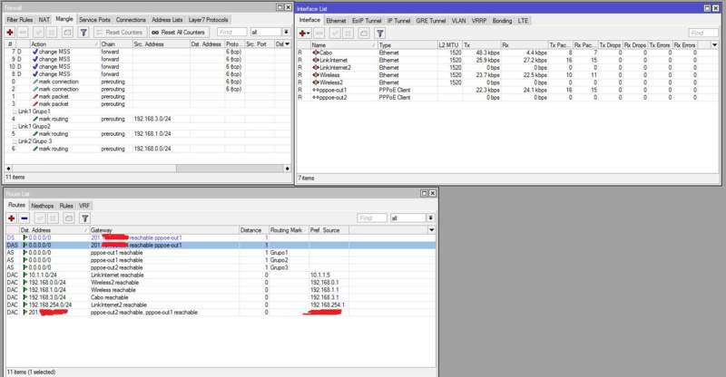

    Olha ai as configs. Ta tudo funcionando dessa forma ai, só que perco acesso aos radios e modens. Todo trafego do Grupo 1 e 2 ta indo pra PPPOE-out1 (linkinternet) e todo trafego do Grupo3, que no momento tava sem passar nada, vai pro PPPOE-out2 (Linkinternet2), até ai blz, mas pq perco acesso aos radios e modens? Olhe a imagem ai pra mim e vejam o que ta errado:

    Atualização: Nesse instante tá funcionando do jeito que eu queria, defiz e refiz a colocação do DST Address na rota de cada grupo, colocando o IP da interface LinkInternet e LinkInternet 2 e voltou a funcionar. Estranho pq tava justamente do mesmo jeito antes e tinha parado de acessar os radios e modens. Se eu colocar DST Address em 0.0.0.0/0, volto a perder acesso aos dispositivos, mas antes tava perdendo acesso mesmo colocando o IP da interface e não sei pq cargas dagua voltou a funcionar tudo certim. Bora ver até quando!
